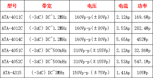

功率放大器
图:ATA-4000系列高压功率放大器指标参数
  通过科学的测试方法和细致的操作,高压功率放大器能够助力ESR测试,为高压功率放大器的设计、维护和故障诊断提供可靠依据。
