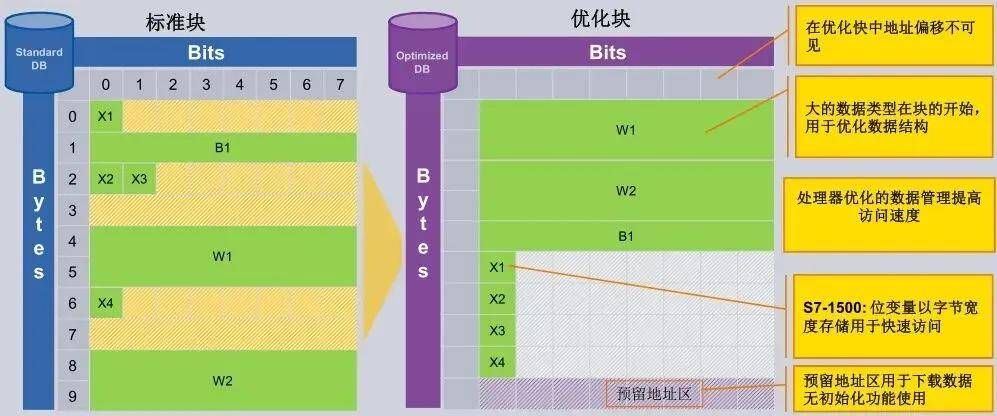

S7-1500 CPU中,标准 DB 块与优化的 DB 块在 PLC 中按照下图 04 方式存储。
plc

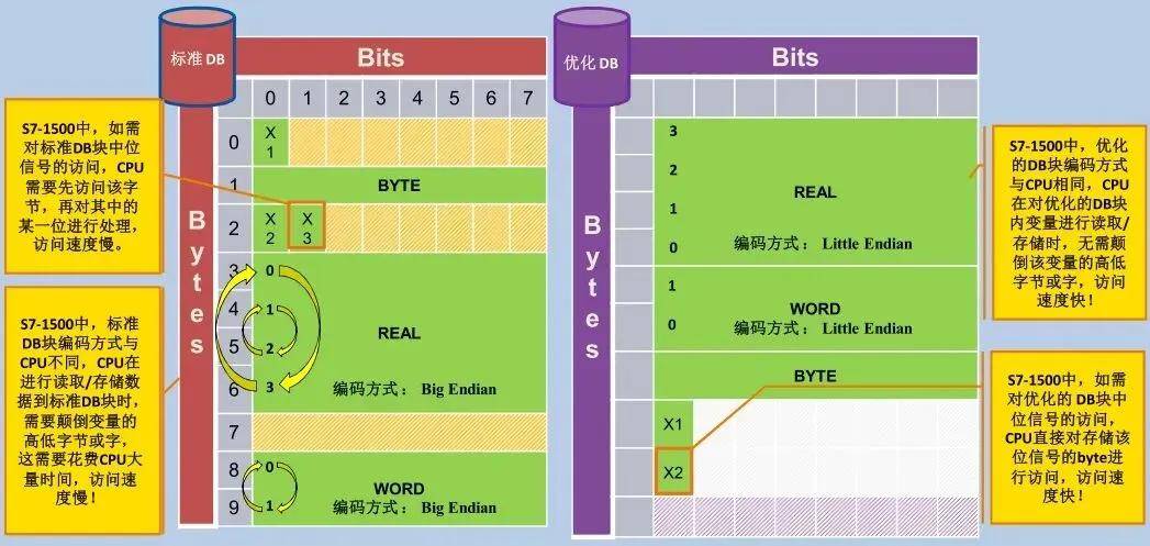

在 S7-1500 CPU 中,相比于标准的 DB 块,优化的 DB 块提供更快的访问速度,其根本原因与 CPU 的编码方式有关,如下图 所示:
plc

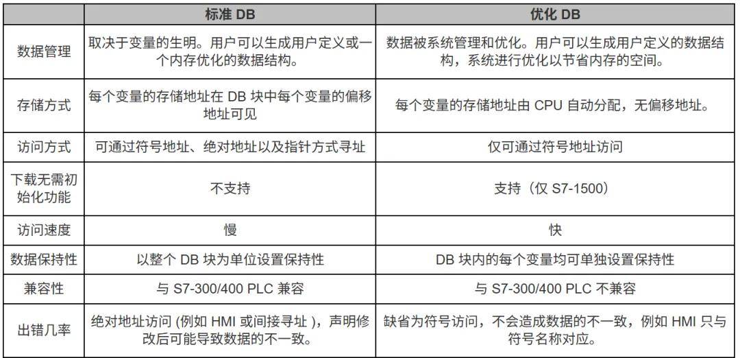

在 TIA Portal V12 中为S7-1200/S7-1500 CPU 添加一个 DB 块时,其默认属性为优化的 DB ,优化的 DB 块与标准的 DB 块整体对比如下表所示:
plc

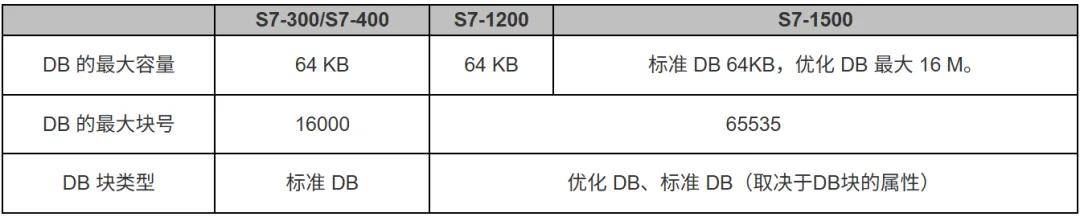

S7-300/S7-400 与 S7-1200 以及 S7-1500 DB 参数的对比如下表所示:
plc

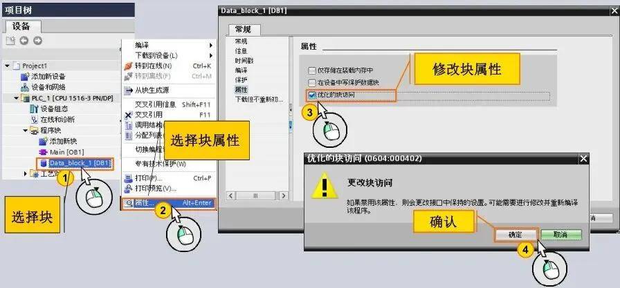

可通过修改 DB 块的属性将 DB 块修改为标准 DB 块或优化的 DB 块,如下图所示:
plcplc

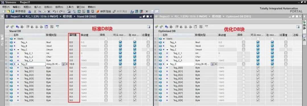

如 DB 块属性为标准 DB 块,该 DB 块内变量的绝对地址被编译后会出现,标准 DB 块与优化的 DB 块对比如下图所示:
plc

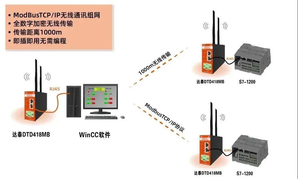

西门子PLC无线通讯方案分享
本方案以WinCC和2台西门子S7-1200 PLC为例,在ModbusTCP/IP协议下实现无线以太网通信实现过程。
