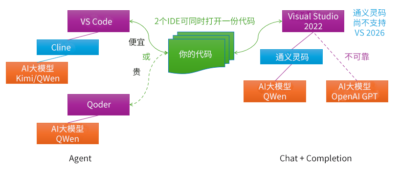

双IDE (集成开发环境) 方案
简单来说,就是你同时用VS 2022和另一个Agent友好的IDE,编辑同一份软件代码。这里另一个IDE推荐VS Code或Qoder。
首先C# 开发离不开Visual Studio。C# 程序,在VS里面类浏览,调用查找,编译和断点调试也特别方便。

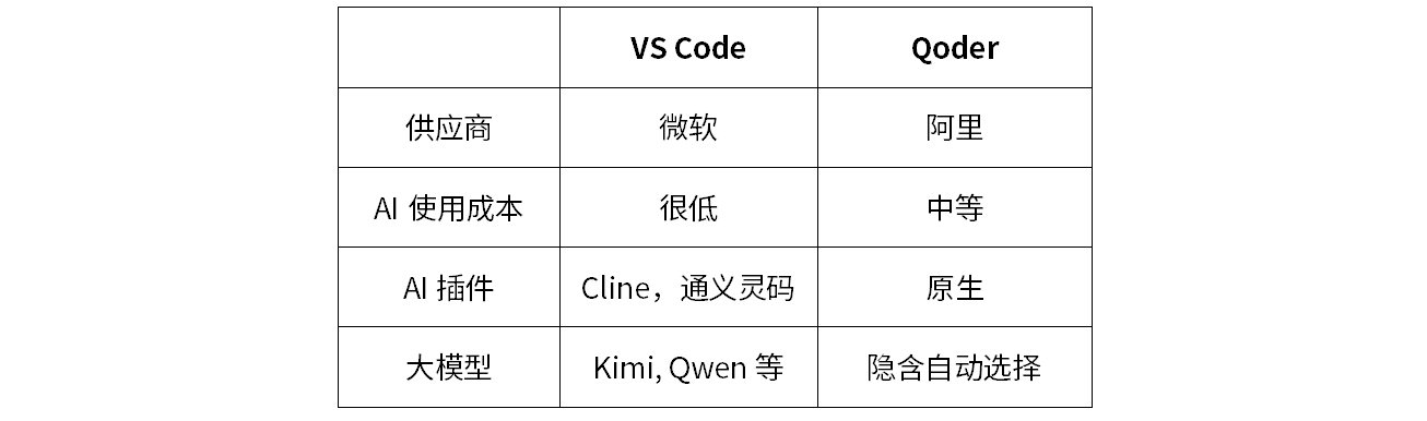

其次,你可以根据财力选择Agent环境。VS Code下面可自由安装Cline或通义灵码插件,之下使用月之暗面的Kimi或阿里的千问 (Qwen) 模型,成本非常亲民。如果你有较多开发工作,可以选用Qoder的付费服务。Qoder不让你选择大模型,但是速度和智能都很好。
笔者喜欢的开发流程是,用Agent生成代码,做较大段的软件编写。你可以在代码完成后取消编译,转到VS。VS自动发现打开的文件被修改过了,会提示你重新加载代码文件。重新加载后,你用VS编译。如果编译报错,就将错误位置和报错信息告诉Agent (VS Code或Qoder)。很多时候Agent会正确修正代码。你再回到VS,运行调试软件。如此往复,事半功倍。
笔者的体会是,VS Code里面Agent自动调用dotnet build发现错误自我修正还不如用VS编译发现错误,返回VS Code修正。VS环境里面编译错误的报错内容比较精准。

图 1 双IDE开发C# 软件的概念示意图

表 1 Agent友好的集成开发环境
