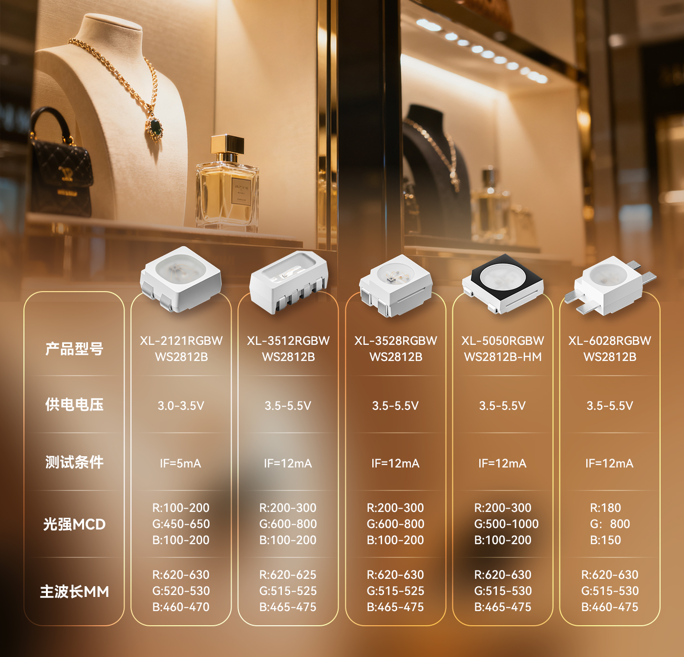

成兴光WS2812B幻彩系列精准响应这一趋势,推出RGBW四色版本,通过独立白光芯片设计,显色指数(CRI)达80-90,色温一致性控制在±150K,既能实现1670万种色彩渐变,又能提供纯净自然的白光,彻底告别“伪白光”困扰。相比传统RGB灯珠,其色彩还原度高,特别适合文物展示、高端商品陈列等对光线质量要求严苛的场景。且WS2812B作为经典RGB 型号,凭借 256 级灰度调节和均匀混色效果,仍是追求高性价比炫彩场景的首选。

核心参数:共有3种版本可选,分别是RGBC三色透明胶体、RGBW三色雾状胶体和RGBWC四色,100颗串联误码率0.02%,工作电压5V/12V,发光角度120°,1000小时寿命。
适配场景:博物馆展柜照明、高端商业陈列、咖啡馆氛围营造、普通广告灯箱、创客 DIY 项目。
选型理由:成本友好,短距离串联稳定性强,是大众消费市场和小型项目的高性价比方案。

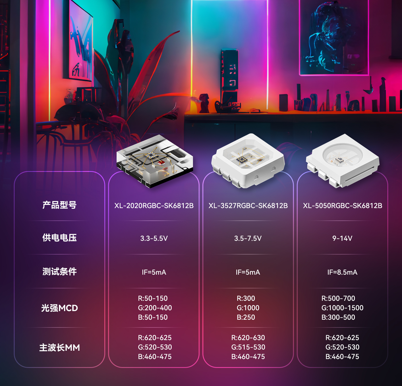

核心参数:RGBC版本,PWM频率4kHz,500颗串联误码率0.35%,热阻值 2.8℃/W。
适配场景:家居背景墙装饰、电竞房灯光改造、建筑轮廓亮化、户外景观工程。
选型理由:兼顾照明与装饰功能,极端环境稳定性强,色彩还原度高,能满足专业场景对品质和耐用性的严苛要求。
