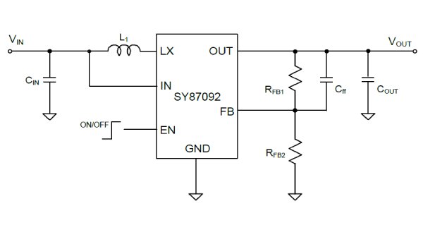

SY87092SUD:面向低压应用的同步升压方案
SY87092SUD 是矽力杰推出的一款高效同步升压稳压器,专门针对低输入电压场景进行优化:
· 最小输入电压低至 1.8V
· 输出电压可调范围 1.8V~5.5V
· 最低 1A 谷值限流能力
这使得它在低压电池供电系统中具备非常高的实用价值,尤其适合 3.3V / 5V 输出的常见应用。
高效率与低损耗的设计亮点
在效率方面,SY87092SUD 采用同步整流架构,相较于传统二极管整流方案,大幅降低了导通损耗:
· 3.3V 输出条件下
· 主开关导通电阻仅 70mΩ
· 同步开关导通电阻约 125mΩ
这种低 Rds(on) 设计,在中高负载条件下能显著提升系统效率,有助于降低器件发热,同时延长电池使用时间。
此外,芯片仅在CCM(连续导通模式)下工作,有利于减小输出纹波,提高系统稳定性,这在对电源质量较为敏感的模拟或通信系统中尤为重要。

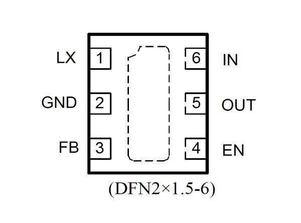

小体积设计,适合高密度应用
随着终端产品不断向小型化发展,电源芯片的封装尺寸也越来越重要。
SY87092SUD 采用 DFN 2mm × 1.5mm 的 6 引脚封装,在保证性能的同时,极大节省了 PCB 面积,非常适合空间受限的设计场景。
同时,产品符合 RoHS 标准且无卤素,也更容易通过各类环保与行业认证。

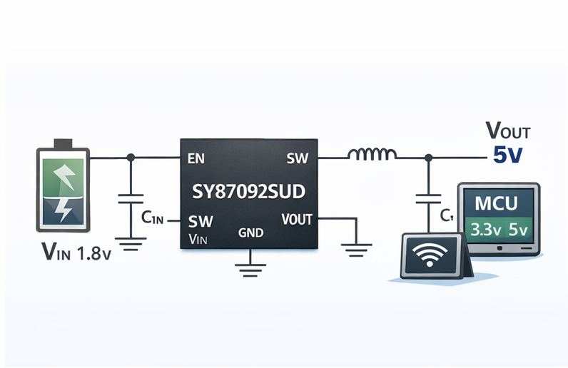

典型应用场景
结合浮思特科技在项目中的实际应用经验,SY87092SUD 特别适合以下场景:
· 便携式仪表与手持终端
· 低功耗 MCU 与无线通信模块供电
· 工业传感器与控制板卡
· 消费电子辅助电源
在对低启动电压 + 高效率 + 小尺寸有明确要求的系统中,这款器件往往是一个性价比较高的选择。
