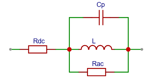

铁氧体磁珠的基本介绍
铁氧体磁珠本质上是一种利用损耗来抑制高频噪声的元件,其专业名称是“铁氧体磁芯高频干扰抑制器”。它不是简单的电感,而是一个电阻值随频率变化的电阻器。铁氧体材料在高频下具有很高的磁芯损耗(主要是涡流损耗和磁滞损耗),能将已经转化的磁能以热量的形式耗散掉。磁珠的总阻抗 Z = R + jXL。在低频时,感抗占主导;在特征频率附近,损耗(电阻R)最大;超过特征频率后,感抗和电容效应可能导致阻抗下降。
功率器件
图1 铁氧体磁珠等效模型图

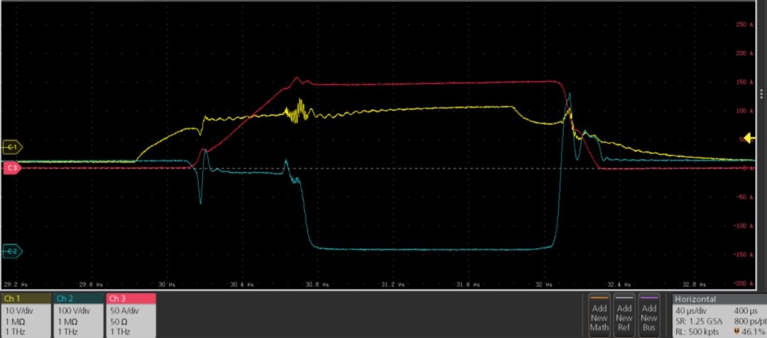

对比实验:在图2中可见,该功率器件在开关过程中栅极均有明显的振荡现象,且该功率器件VCE也有明显的连续振荡,该异常波形非常容易使功率器件在使用过程中发生直通甚至失效。在图3中,通过在栅极管脚串入磁珠,可见多种振荡均被有效抑制,一方面降低了使用过程中的EMC干扰,另一方面提升了整体应用的可靠性。
功率器件
图2 无铁氧体磁珠
功率器件
图3 管脚套铁氧体磁珠

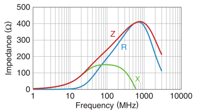

磁珠的选择方案
铁氧体磁珠的主要参数有:Z(总阻抗)、X(电抗分量)、R(电阻分量)以及饱和电流。
我们在选择铁氧体磁珠的时候,主要关心的应该为:1.选择产品的阻抗值是否能覆盖振荡频率,以及低阻抗是否能覆盖信号频率。2.饱和电流是否能覆盖栅极电流峰值。
功率器件
图4 ZXR阻抗示例图
在大多数情况下,功率器件所表现的振荡频率为10MHZ-50MHZ,在测试EMC时功率器件发出的噪声频率为40MHZ-60MHZ,而应用频率一般在百KHZ内。栅极电流峰值由选择的驱动IC和功率器件共同决定,市面上常见的驱动IC峰值电流普遍能达到2A甚至6A,对于一般大电流的功率器件来说,充放电的峰值电流也能接近500mA。
所以在选择铁氧体磁珠的时候,期望的产品应表现为1MHZ附近无限趋近于0,但是在10MHZ以上时迅速上升,饱和电流应取决于设计方案的驱动IC和功率器件大小,建议值在1A以上。
