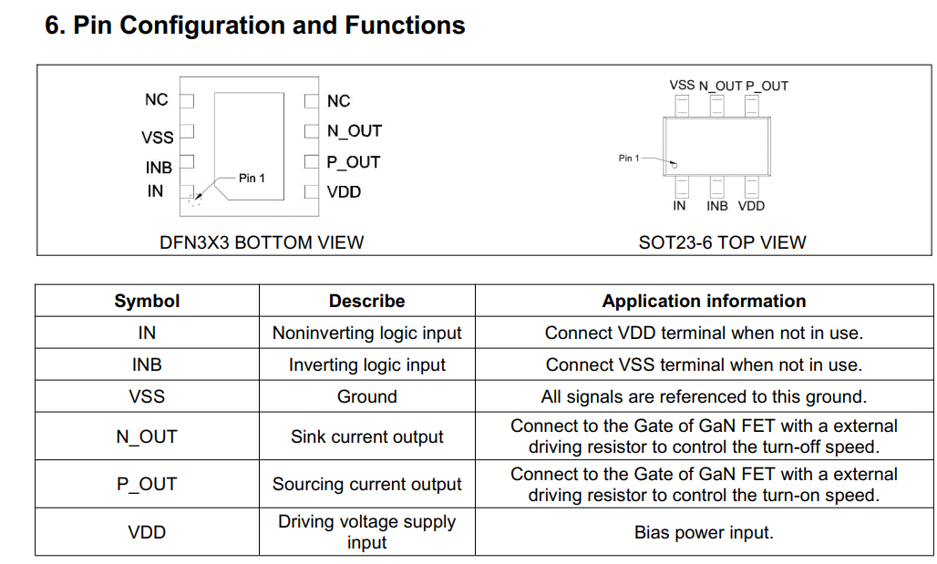

概述:
PC1001 是一款单通道高速驱动器,具有 5V 输出和专用增强型氮化镓(GaN)场效应晶体管(FET)驱动功能。PC1001 可提供非对称峰值电流驱动能力,源电流为 1.4A,灌电流为 4A,分别可优化器件的导通和关断时间。PC1001 提供反相和非反相输入,以满足单个器件类型中对反相和非反相门驱动的需求。当输入引脚悬空时,内部输出上拉和下拉电阻会使输出保持低电平。PC1001 具有欠压锁定功能,在 VDD 电源电压进入工作范围之前,可使输出保持低电平。
GaN
特性:
• 分离输出配置以分别控制上升时间和下降时间 • 5V驱动电压
• 1.4A/4A峰值源电流和 sink 电流 • 低传输延迟
• 快速上升和下降时间
• 支持正负相位配置 • 欠压解锁电压4V
• 工作温度范围:-40℃至125℃
