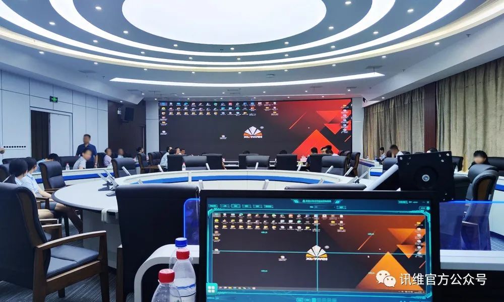

可视化指挥大厅

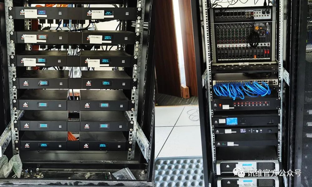

系统采用真正的分布式架构,各节点(包括高清输入接口机、高清输出接口机、音频接口机、环境控制接口机等)均配备DSP芯片处理能力,采用一对一信号处理机制,各节点可自主完成运算处理,摆脱了传统模式下所有信号依赖服务器管理的局限,大幅降低核心服务器及网络负载。
系统整体稳定性较高,各节点相对独立,单个节点出现故障时,仅需针对性处理故障节点即可,且故障节点信号会实时反馈至控制终端,便于快速排查。即使服务器出现故障,各节点仍可正常运行(仅失去控制功能,音视频信号保持正常);同时服务器支持自动备份功能,主服务器故障时,备份服务器可自动切换,实现无缝衔接。

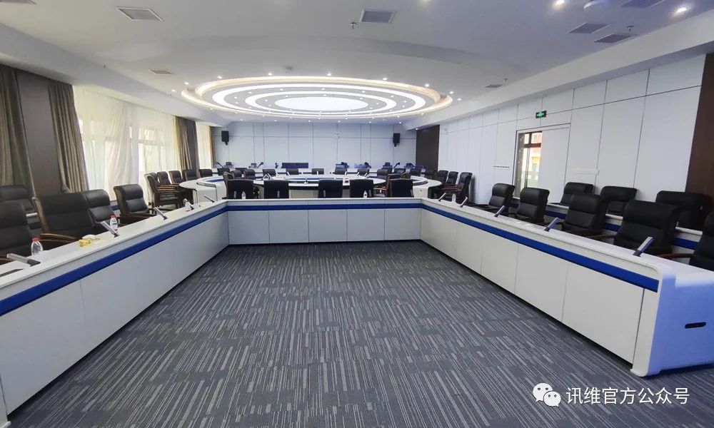

可视化会议讨论区

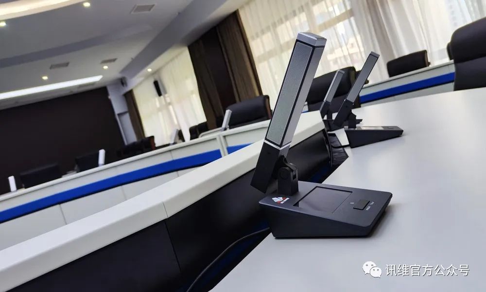

可视化会议发言单元

音频发言系统配置8只固定式鹅颈会议话筒,用于指挥席固定发言;配置2套无线手持话筒,用于移动发言。扩声系统采用音柱音箱+吸顶音箱组合方式,音箱选型兼顾隐藏性与美观性。
音频处理采用系统内置的网络音频矩阵接口机(12进12出,内置DSP处理芯片),可精确同步处理还原各方音频信号,对远程信号进行AFC(自适应反馈消除功能)及AEC(回声消除功能)处理,保障音频互通的语言清晰度。通过标准传输网络实现音频(24bit/48kHz)信号的多点同步传输,接口机支持8种场景预设功能,可通过音频矩阵控制软件设置不同模式按钮或后端管理系统中的无线触摸屏,实现一键多模式切换,提升操作智能化水平。
