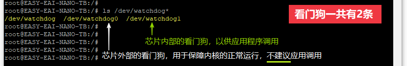

1. 查看看门狗资源
通过ls命令,即可查看系统有多少个看门狗节点
ls /dev/watchdog*

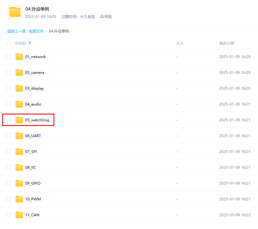

首先,到【百度网盘】上下载相关的单例程序:
链接:https://pan.baidu.com/s/1Br608Hiff2Xs65PzWO_qWQ?pwd=1234
提取码:1234

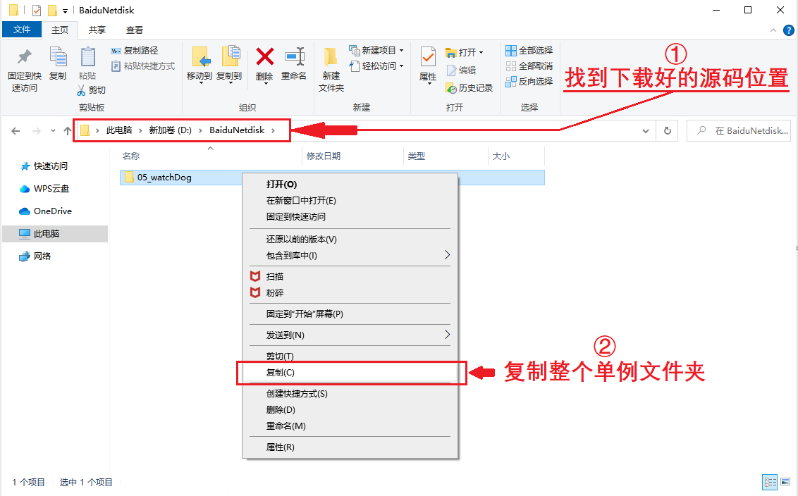

比如把单例程序下载到:此电脑\D:\BaiduNetdisk (无规定,用户可自主选择),如下图所示。
EASY-EAI灵眸科技

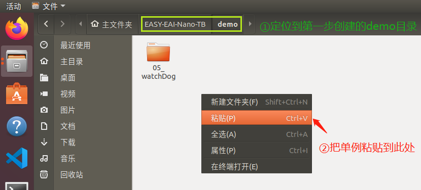

再将下载好的单例复制进入虚拟机的文件系统,过程如下图所示。
EASY-EAI灵眸科技EASY-EAI灵眸科技EASY-EAI灵眸科技

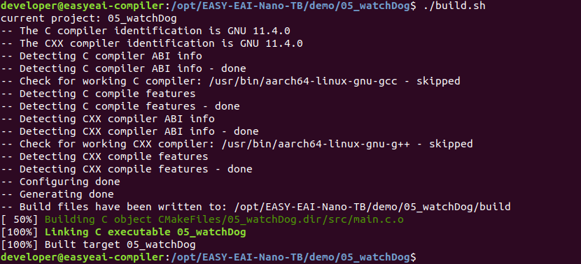

最后,进入到对应的例程目录执行编译操作,具体命令如下所示:
cd EASY-EAI-Nano-TB/demo/05_watchDog ./build.sh
注:
* 由于依赖库部署在板卡上,因此交叉编译过程中必须保持/mnt挂载。

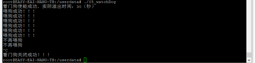

2.4 运行效果
执行效果如下所示【注意!!执行demo会重启系统,请谨慎操作】。
EASY-EAI灵眸科技
若不想重启,可在中途用组合键【Ctrl+C】停掉看门狗进程。
