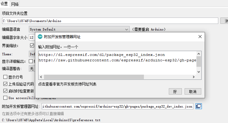

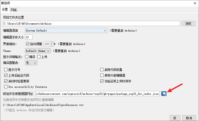

我们这里先提供最简单的一种方法,打开自己安装好的 arduino → 文件 → 首选项
Arduino
附加开发板管理器网址中添加以下两个链接中的一个
  • Stable release link:
https://raw.githubusercontent.com/espressif/arduino-esp32/gh-pages/package_esp32_index.json
  • Development release link:
https://raw.githubusercontent.com/espressif/arduino-esp32/gh-pages/package_esp32_dev_index.json
Arduino
添加好之后记得点好然后确定不要直接点 × 关掉了,那样是不会保存的

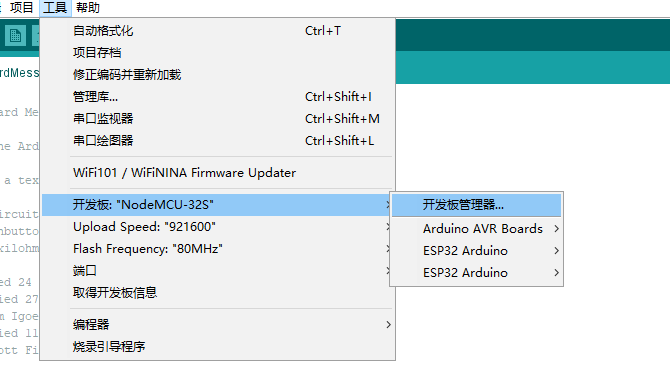

保存好之后点击 工具 → 开发板 → 打开开发板管理器
Arduino

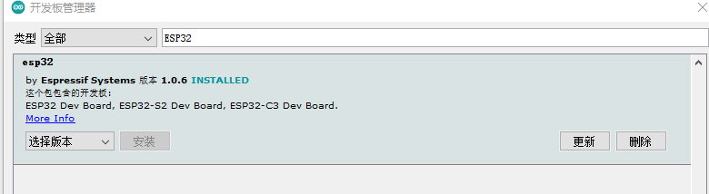

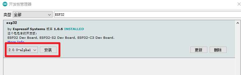

在弹出的界面搜索框输入 ESP32 ,如下图所示(之前安装过旧版本的会显示更新,没安装过会显示为安装)
Arduino
选择版本号为 2.0.0-alpha1 ,点击安装即可
Arduino

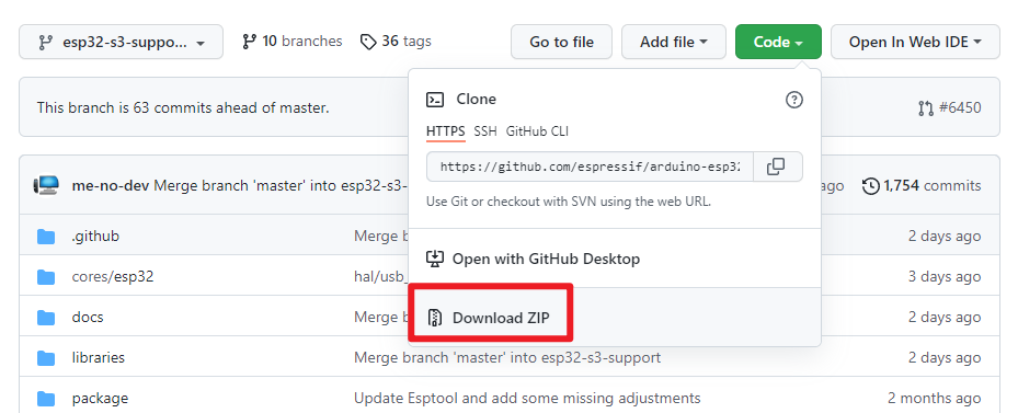

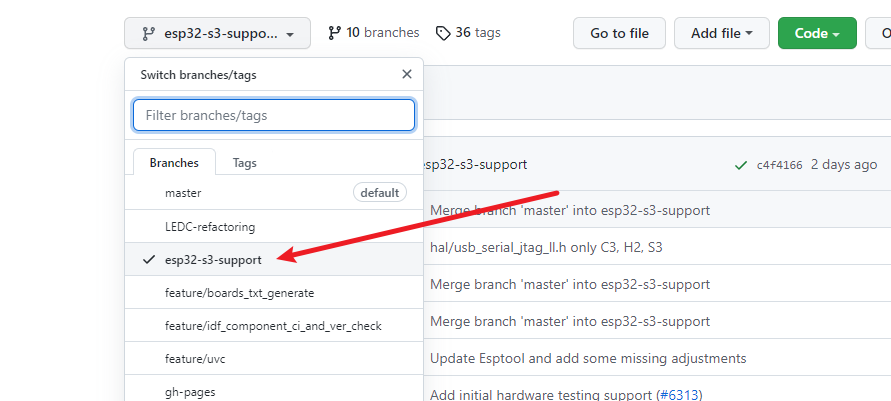

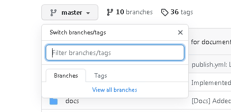

点开进入到乐鑫github,点击 master 位置的箭头可以找到名字为 ESP32-s3-support的分支,打开它,如下图所示
Arduino
如果你像我下面这样没有一个列表一样的出现,那么就点击 View all branches 跳转过去再打开 ESP32-s3-support的分支 就好了
Arduino
打开之后点开右上角的 Code ,点击 Download ZIP 下载过来就好了
Arduino

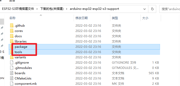

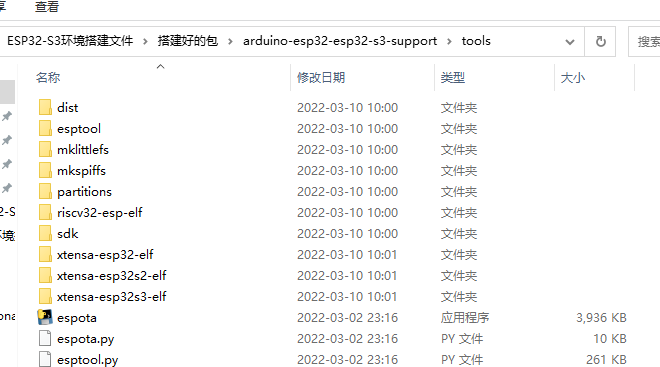

下载好压缩包之后解压出来,我们注意到两个文件夹 packagetools
Arduino

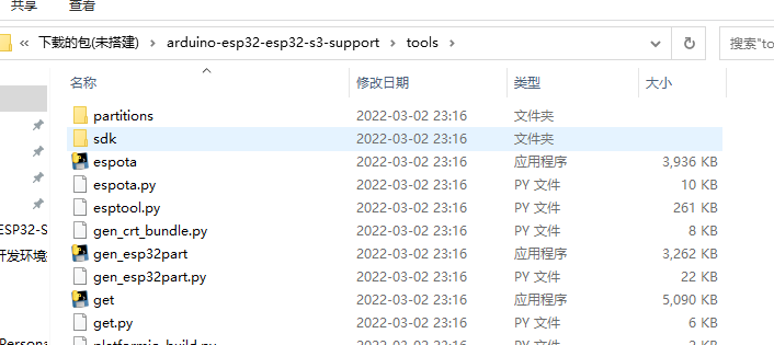

get下载安装编译工具
打开找到 tools 文件夹下有个 get.exe 的应用程序,双击之后就会开始往我们解压的包里面下载并安装编译工具链
Arduino
接下来等待下载完毕之后会在 tools 文件夹下新增若干个文件夹,我们对比下载前后 tools 文件夹下的文件可以知道有没有成功下载并安装(因为这种下载方式没下载成功会关闭界面,下载成功了也会关闭界面)
下载安装前
Arduino
下载安装后
Arduino

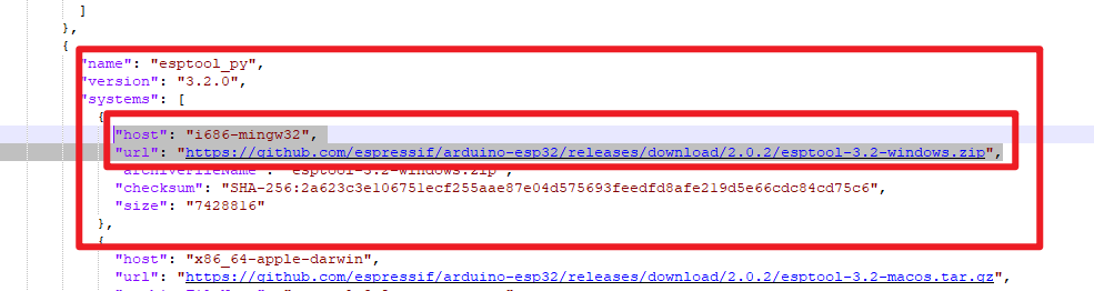

我们在 package 这个文件夹下找到有一个 json 文件,我们打开之后可以看到一共有7个需要下载的文件会下载到 tools 里面
"toolsDependencies": [
              "packager": "esp32",
              "name": "riscv32-esp-elf-gcc",
              "version": "gcc8_4_0-esp-2021r2"
              "name": "xtensa-esp32-elf-gcc",
              "name": "xtensa-esp32s2-elf-gcc",
              "name": "xtensa-esp32s3-elf-gcc",
              "name": "esptool_py",
              "version": "3.2.0"
              "name": "mkspiffs",
              "version": "0.2.3"
              "name": "mklittlefs",
              "version": "3.0.0-gnu12-dc7f933"
对应的链接在下方的 tools 中,对应 "host": "i686-mingw32" 下方的 url 为我们 windows 下面 arduino 下载的文件链接

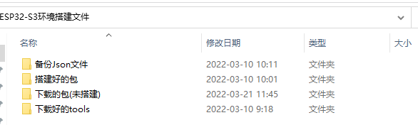

那么我们做到这一步,不管你是用前面的 get 的方式 直接下载的工具链还是 手动下载解压 放进去的,我们都将得到一个完整的 包含编译工具链的芯片包,我这边把上面所有用到的文件都打包好放好如下图所示的样式
Arduino

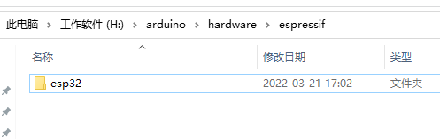

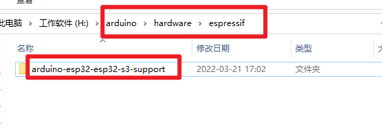

那么接下来我们找到arduino的安装路径,安装路径下会有一个 hardware 的文件夹,打开之后在里面新建一个名称为 espressif 的文件夹
把我们下载好有工具链的包复制(这个时候名称为 arduino-esp32-esp32-s3-support )到刚新建的 espressif 文件夹下,值得注意的是这个时候不要打开arduino,避免出现问题,复制过去如下所示
Arduino
最后修改 文件夹 arduino-esp32-esp32-s3-support 名称为 esp32 ,不然到时候编译的时候会报一个警告
Arduino

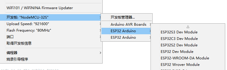

我们打开arduino,这个时候可以看到开发板里面新增了 ESP32-S3 的开发板Arduino
