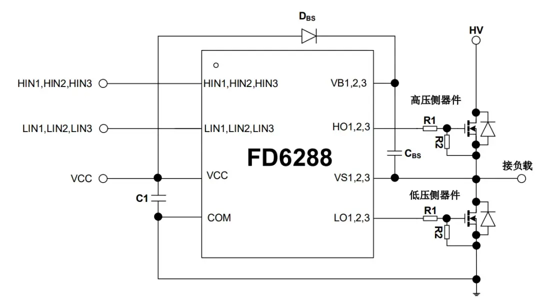

预驱动电路设计如图,使用经典的FD6288T
逆变电路
FD6288T内部框图(单相):
逆变电路
FD6288T的典型应用电路:
逆变电路
2.上桥驱动电路分析
粗看FD6288T的上桥的驱动电路复杂于下桥驱动电路。
在上面分析了N-MOS的开通条件:要使V0A开通,其栅极G的电压必须比源极S高出10V以上才能保证完全导通(即要满足VGS=10V~15V),并且此电压源能提供一定的功率驱动能力。
对于下桥臂,源极S可以认为是接在地端,这条件就很好满足。但是,对于上桥臂,会发现,Q5的源极S是接在A相线上的。
假设,Q5开通,则源极S的电压约等于母线电压P+。如果使用24V供电,则P+=24V,即栅极G的电压最小必须满足24 V+10 V=34V,才能维持Q5的稳定导通。但怎样获得比电源电压还高的驱动电压呢?一般情况可以通过变压器耦合驱动信号,电荷泵升压提供高压等方法。而在这里,则采用了一种叫做“高压浮栅型驱动电路”(也有称之为自举升压电路)来驱动上桥。
先看一下C10的接法,这是整个驱动的关键所在。C10的正极通过二极管D10 接到+12V电源(实际在10~15V左右),负极很奇怪地接到电机的A相位线(A Phase),与它所驱动的MOSFET Q5的源极接在一起。
电路的工作过程如下:
在电机不动的情况下,通过程序控制,先打开下桥臂MOS管Q6,让C10通过二极管D10、Q6进行预充电。
当上桥臂的控制信号(At)为高电平时,电容C10上的电压(约12V)经过VB1加到Q5的栅极,使Q5导通。而此时由于C10充满电,C10上的电压仍然是12V,所以可以维持Q5的导通并使其栅极的电压始终保持高于电源电压P+。这样Q5的栅极就好像随着源极电压浮动而浮动,所以叫做“浮栅驱动”。电容C10亦称为自举电容。Q5靠C10两端的电压来维持导通。
当上桥臂的控制信号(HO1)为低电平时,为Q5的栅极提供放电回路,从而使V0A很快关闭。
当Q5关闭后,由于下管Q6的体二极管续流或负载的作用,使得A Phase电压下降接近0V,从而使C10经过+12V→D10→C10→GND回路充电,为下一次导通做好准备。
从上面的过程可以看出,电容C10的充电量应该是越大越好。但电容大了,可能二极管来不及给电容充满电;电容小了,又不能保证导通时间,所以这种驱动不能使Q5长时间维持在导通状态,这也是为什么PWM信号要耦合到上桥的一个原因。
