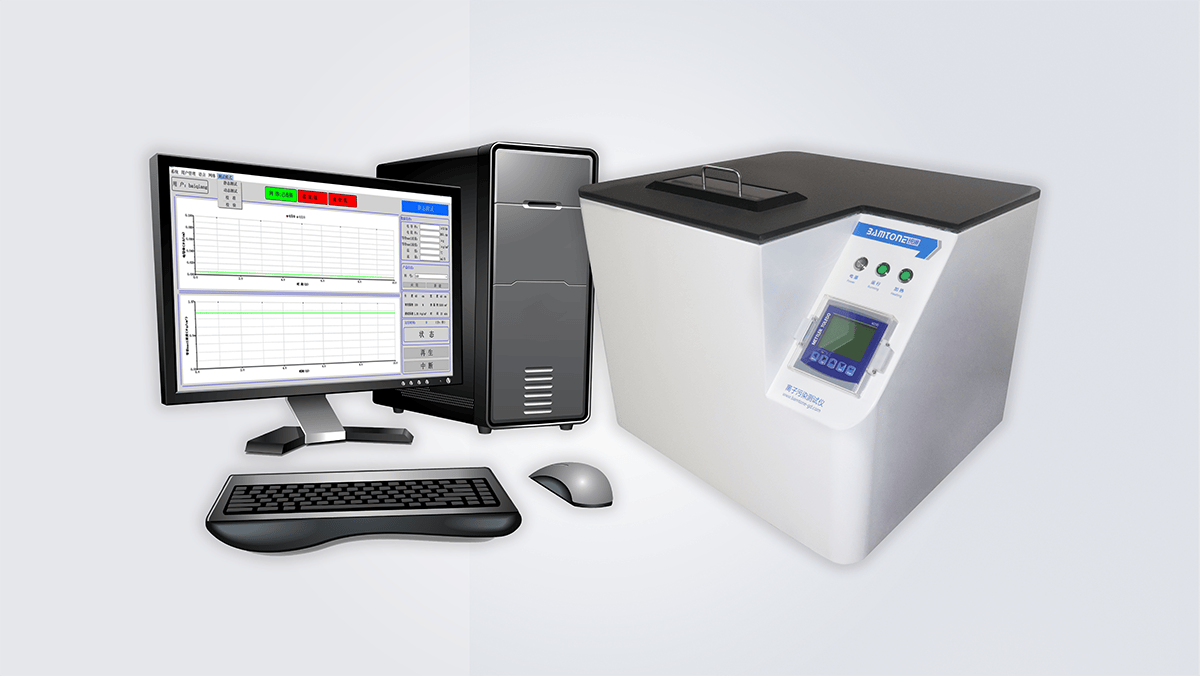

例如,国内领先的PCB测量仪器、智能检测设备等专业解决方案供应商,Bamtone班通自研推出的Bamtone ICT系列离子污染测试仪(分台式小容量/落地式大容量),正是基于 ROSE 检测原理,为电子制造、航空航天、医疗设备等行业设计,用于测量PCB、电子元器件等表面离子污染物残留,确保产品符合清洁度标准(IPC、ISO等)精密检测设备。
PCB电路
应用要点:
用Bamtone ICT系列离子污染测试仪建立产品的“工艺基线”:同一产品、同一清洗工艺下的大批量样本,计算均值和波动范围,用于抽检监控,而不是简单套用某个通用极限值。对于高可靠产品(汽车、医疗、军工),往往在满足IPC上限基础上再收紧自家控制限(例如 < 0.8–1.0 µg/cm² 水平),并与SIR结果联动设定实际阈值。
