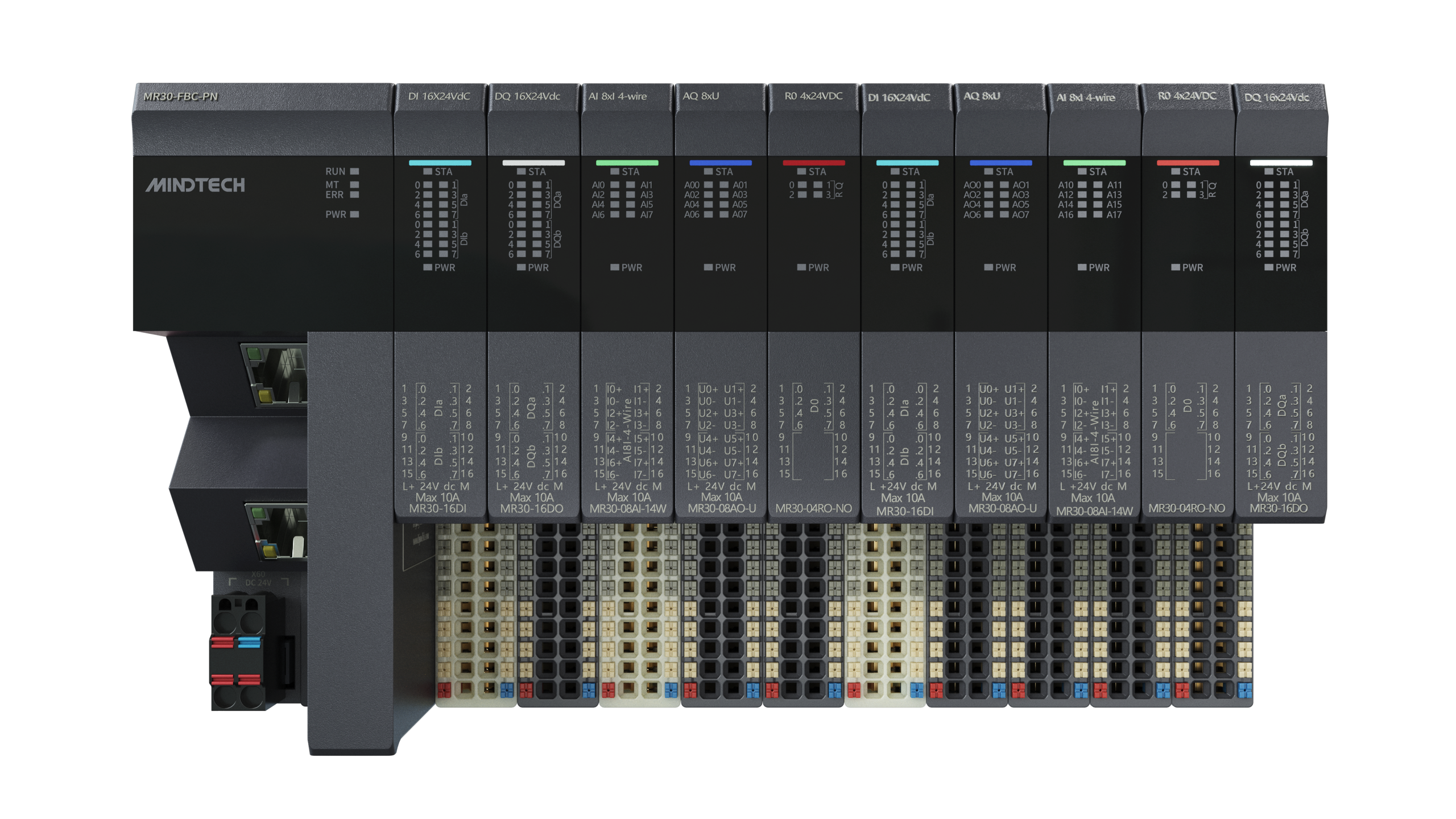

产品定义​
分布式IO是一种脱离传统集中式 IO 柜,将输入 / 输出模块分散部署在工业现场设备附近,通过工业总线(如 Profinet、EtherNet/IP、Modbus TCP 等)与 PLC、MES 等控制系统实现数据交互的工业控制设备。其核心架构由 “主站 + 分布式从站” 组成:主站负责与上位控制系统通信,从站就近接入现场传感器、执行器、温控器等设备的信号,实现分散采集、集中管控的功能。​
与传统集中式 IO 相比,分布式 IO 打破了 “设备信号集中汇总至中控室” 的空间限制,相当于为工业设备搭建了 “分布式神经末梢”,能够在复杂厂房布局、长距离信号传输、多设备协同的场景中,实现更高效、灵活的信号处理与数据传输,广泛应用于注塑、汽车制造、物流仓储、化工、新能源等多个行业。​

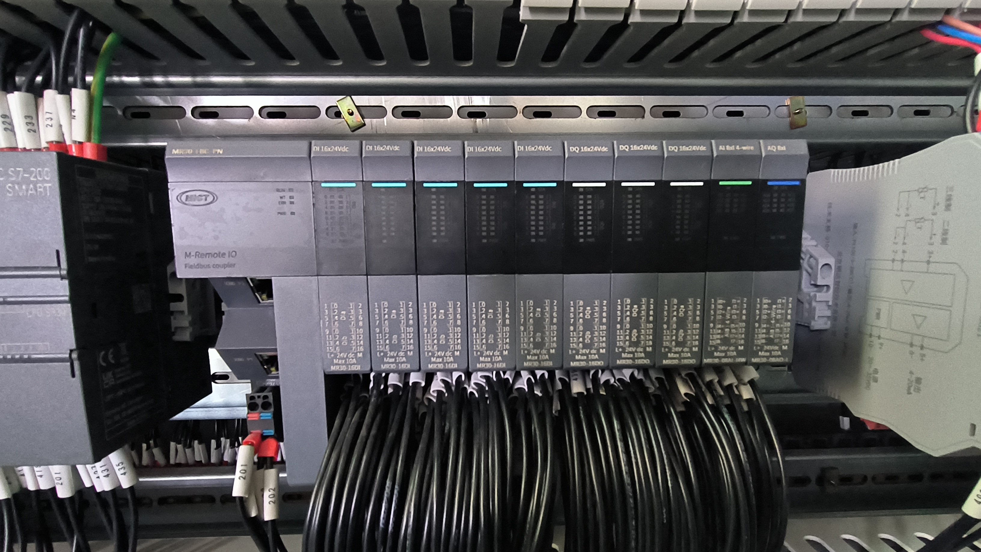

布线简化,降本增效​:传统集中式 IO 需将所有现场设备的信号线缆统一汇总至中控室的 IO 柜,布线长度往往达上万米,不仅材料成本高,且施工周期长、后期维护难度大。而分布式 IO 从站就近部署,仅需通过一根工业总线电缆连接主站与从站,布线长度可减少 70% 以上,施工周期缩短 50%,同时避免了长距离线缆磨损、老化引发的信号故障,大幅降低了布线与维护成本。​
灵活扩展,适配柔性生产​:当前制造业多品种、小批量的生产模式,对设备扩展性提出了更高要求。传统集中式 IO 柜的模块插槽数量固定,新增设备或更换生产工艺时,需重新铺设线缆、扩容 IO 柜,甚至修改整体控制架构,停机时间长达数小时。分布式 IO 支持热插拔功能,从站可根据生产需求灵活增减数字量、模拟量、脉冲量等不同类型的模块,更换工艺时仅需修改 PLC 程序,停机时间可缩短至 30 分钟以内,完美适配柔性生产需求。​
