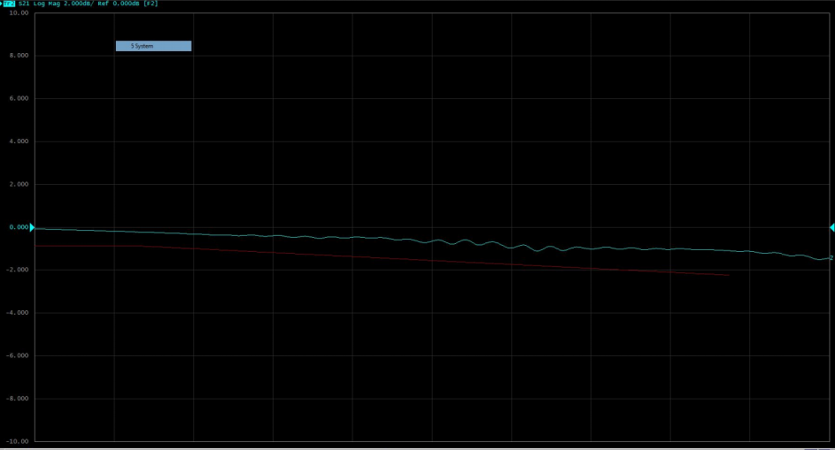

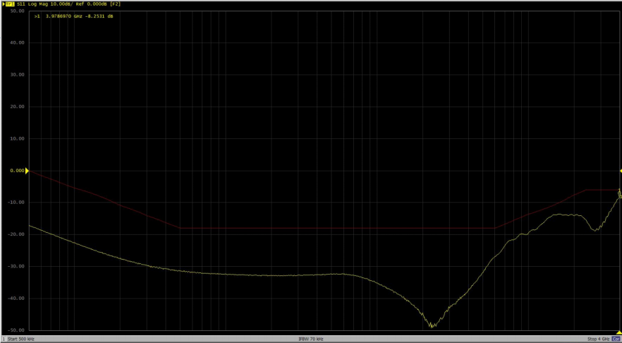

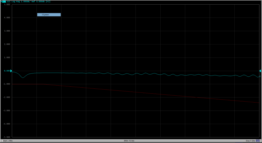

瑞发科SerDes 采用的核心传输协议是HSMT (Automotive Wired High Speed Media Transmission,车载有线高速媒体传输) 中国公有行业标准协议,是全球首家量产符合 HSMT 标准的车载 SerDes 芯片厂商。其中韬略POC组合方案推荐有:THWSI1608DR65KT+TLPAI3225D470MT//并2K电阻,对应的S参数测试数据如下:
SerDes
图1 S11参数
SerDes
图2 S21参数

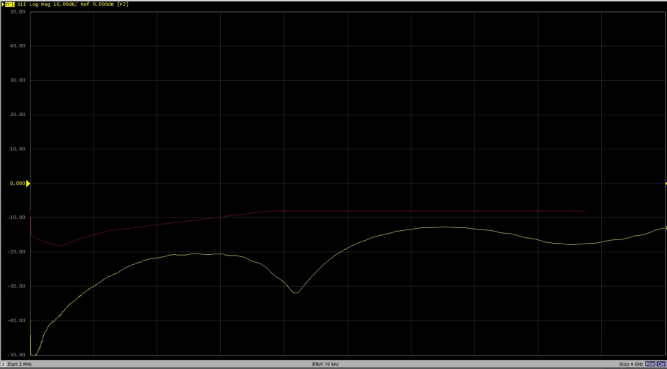

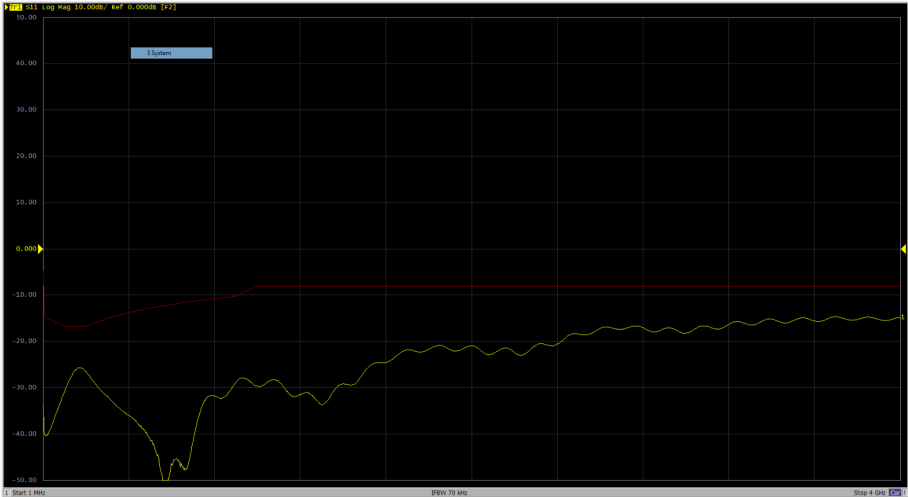

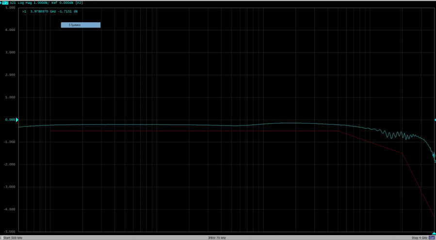

首传微的 SerDes 产品采用的核心传输协议是MIPI A-PHY和HSMT双协议标准,是全球首家同时量产这两种公有协议车载 SerDes 芯片的厂商。其中韬略组合方案推荐有:TLPAI2012D2R2MT+TLPAI3225D470MT//并2K电阻,S参数的对应数据如下:
SerDes
图3 S11参数
SerDes
图4 S21参数

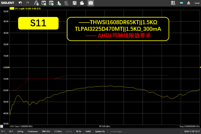

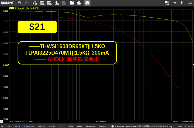

慷智 SerDes 采用的是自主研发并拥有完整知识产权的AHDL(Automotive High-Definition Link) 系列私有传输协议,包括 AHDL、AHDL-II 和 AHDL-III 三代产品协议版本,是专为车载高清音视频传输场景设计的车规级串行通信协议。其中韬略POC组合方案推荐有:THWSI1608DR65KT//1.5K电阻+TLPAI3225D470MT//并1.5K电阻,对应的S参数数据如下:
SerDes
图5 S11参数
SerDes
图6 S21参数

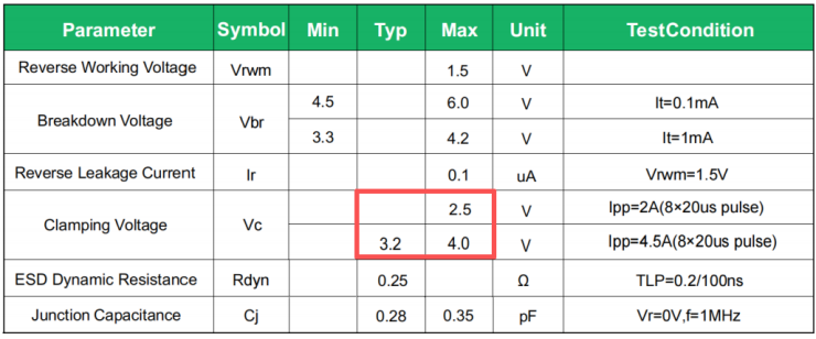

ESD方案推荐
近期有发现很多客户遇到同样的问题,就是针对于低压的电源或者信号类的ESD问题,针对于该问题我司有带回扫的低压ESD管,钳位电压最高4V,完美满足芯片或CMOS的耐压值。因为产品在整车的环境比较差的情况下,出问题的概率会更高,所以很多案例都是车交付后反馈的问题,该ESD管子的型号是TEVB0R3V1A5B1X-R。
SerDes
图9 ESD管子因素
