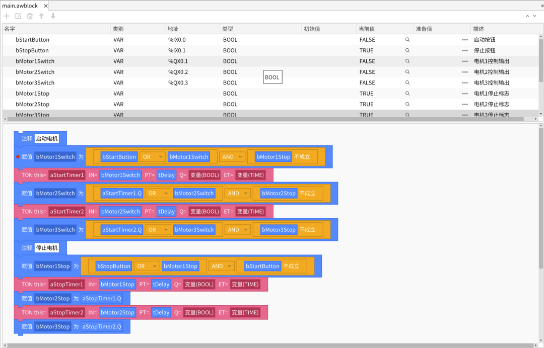

  • 按下启动按钮后,依次启动电机1、电机2、电机3,每台电机启动间隔 10 秒钟。
  • 按下停止按钮后,依次停止电机3、电机2、电机1,每台电机停止间隔 10 秒钟。
  • 如果在启动或停止过程中按下停止按钮,则立即停止所有电机。
  • 使用 TON 定时器实现延时功能。
工业控制  使用 AWPLC 实现延时启动和停止程序
AWPLC 目前支持 梯形图、AWBlock 和 ST语言三种编程,下面用这三种编程语言分别实现延时启动和停止控制逻辑。

2. AWBlock
工业控制
