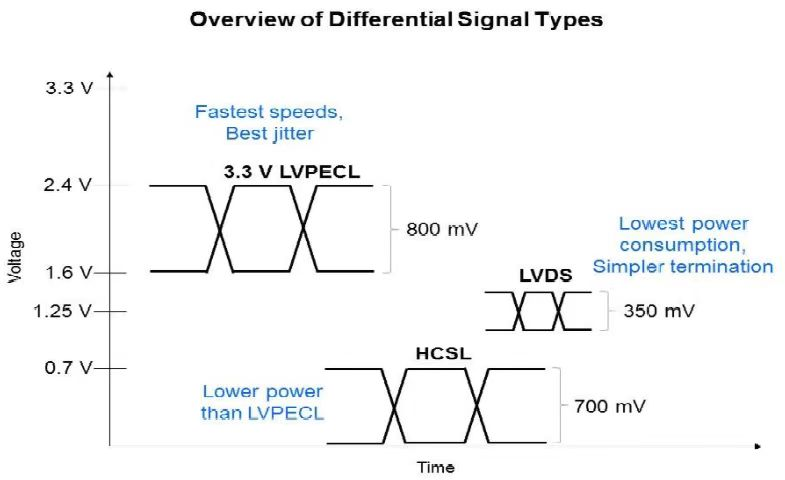

(3)LVPECL输出
LVPECL是低压正发射极耦合逻辑(Low-Voltage Positive Emitter-Couple Logic)。ECL电路速度快,驱动能力强,噪声小,很容易达到几百MHz的应用,但是功耗大,需要负电源。为简化电源,出现了PECL(ECL结构,改用正电压供电)和LVPECL的输出模式。
(4)LVDS输出
LVDS是低电压差分信号(Low-Voltage Differential Signaling),为差分对输入输出,内部有一个3.5-4mA恒流源,在差分线上改变方向和电平来表示“1”和“0”。
通过外部的100欧匹配电阻(并接在差分线上靠近接收端)转换为±350mV的差分电平。LVDS使用注意:可以达到600MHz以上,PCB要求较高,差分线要求严格等长,差最好不超过10mil(0.25mm);100欧电阻离接收端距离不能超过500mil,最好控制在300mil以内。

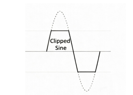

还有一种特殊的削顶正弦波(Clipped Sine Wave),相比方波的谐波分量少很多,但驱动能力较弱,在负载10K//10PF时Vp-p为0.8Vmin。
