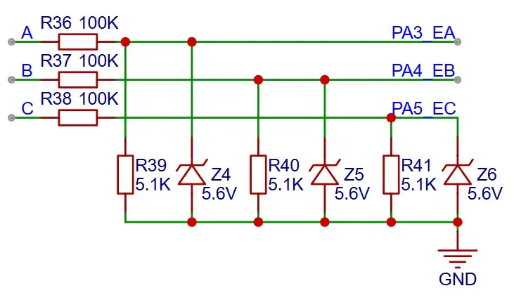

对于无位置传感器的设计,则是通过检测磁极何时从非导通相绕组下通过来获取转子位置信息。在每一个换相周期中,将有一相绕组处于不导通状态,因此可检测到转子磁极从在该绕组经过的时刻。本设计以CW32L011的ADC同步触发过零采样比较为核心,通过反电势电压与VBUS电压比较得到过零点的方法,来实现位置检测。整个反电动势过零点检测的电路如下图所示,主要功能依赖于MCU的ADC性能实现:

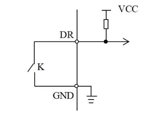

DR:电机运转方向控制
正反转方向控制端口。端口控制模式时,悬空或高电平时为正转,低电平反转。此信号需有5mA以上驱动吸收能力。
外部接线如下图所示。
电机控制
当K合上(DR为低电平),电机方向切换为反转。当K断开(DR为高电平),电机方向为正转。
