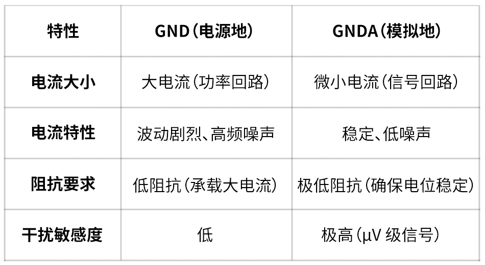

GND
连接电源负极
承载大电流
用于功率器件
数字电路
GNDA模拟地
专为模拟电路设计
提供干净参考点
用于传感器、运算放大器等
要求低噪声

二、电流特性不兼容
防止影响模拟信号精度
GND
当不同特性的电流共用同一地线,电源地的波动会直接影响模拟信号精度
