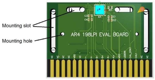

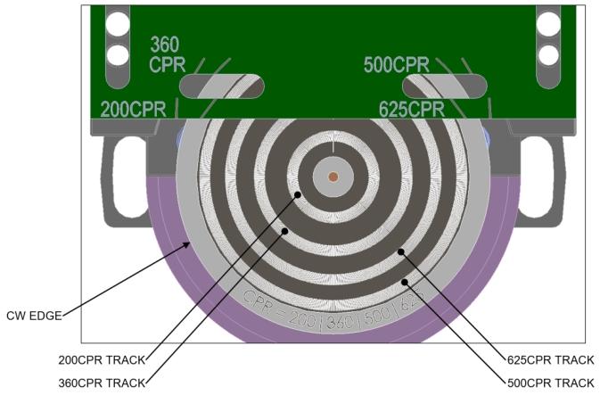

该评估板的印刷电路板(PCB)有清晰的丝印引导线。这些引导线有助于我们在使用不同的每转脉冲数(CPR)轨道时,直观地对齐码盘边缘(外径)。从文档中的图1和图2可以看到PCB的底部和顶部视图,这为我们了解评估板的布局提供了基础。
码盘对齐示例

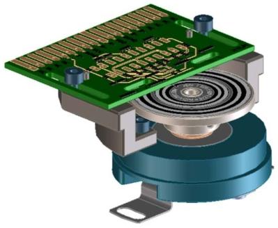

图3展示了编码器与500 CPR轨道对齐时的位置,图4则是评估板相对于码盘的安装示例。这两个示例对于我们正确安装和使用评估板非常关键,大家在实际操作中可以参考这些示例,确保编码器和码盘的正确对齐。

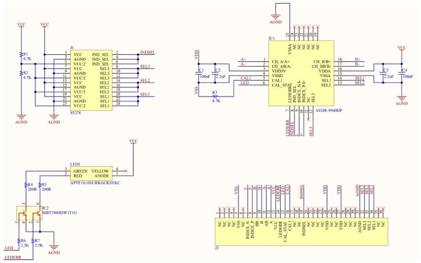

文档中的图6展示了HEDS - 9930EVB评估板的原理图,这为我们了解评估板的电路结构提供了基础。通过原理图,我们可以分析各个元件之间的连接关系和信号流向,对于深入理解评估板的工作原理非常有帮助。
引脚分配
文档详细列出了连接器1和连接器2的引脚分配情况。连接器1的引脚在顶部和底部有不同的标签,如SEL1、CAL1等。这些引脚的不同功能和状态为我们进行外部连接和信号传输提供了依据。同时,文档还提到了连接器1的手指设计可以匹配特定的卡边缘连接器,但如果能通过手动焊接实现必要连接,也可以不使用这些卡边缘连接器。连接器2的引脚也有相应的状态说明,并且可以通过改变SEL1、SEL2、SEL3跳线位置来选择不同的插值选项。在实际布线和连接时,大家一定要仔细对照引脚分配表,确保连接的正确性。

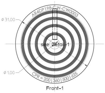

码盘参考:码盘图纸
文档给出了AEDR - 9940评估板匹配的码盘样本图纸,包括多个不同光学半径和CPR基数的码盘。这些图纸展示了不同CPR对应的轨道和窗口宽度等信息。如果需要详细的码盘图纸,可以向区域现场应用工程师(FAE)索取。码盘的设计和选择对于编码器的性能至关重要,大家可以根据自己的项目需求,参考这些图纸来选择合适的码盘。

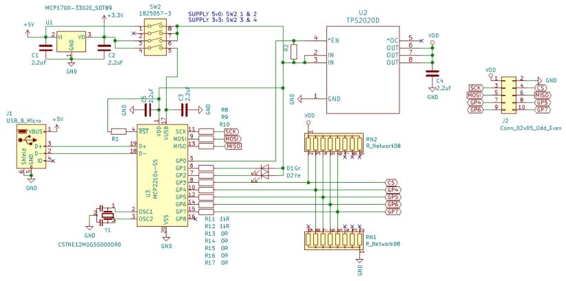

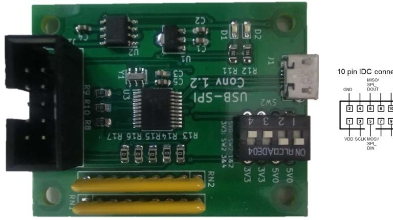

如果我们需要设置除选择表中之外的插值值,可以通过SPI接口连接到AEDS - 9940编码器专用集成电路(ASIC)。Broadcom提供了一个简单的USB到SPI编程套件,以及基于PC的自定义程序,方便我们对所需的插值值进行编程。图9展示了该编程套件的外观,图10展示了其原理图。这个编程套件为我们实现个性化的插值设置提供了便利,大家可以利用它来满足不同项目的特殊需求。
