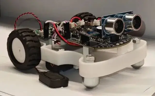

CW32L012哈基汪是一款基于CW32L012C8T6的小型机器人控制板的智能小车。CW32L012C8是武汉芯源半导体有限公司的一款高性能、超低功耗的32位处理器,96M主频,64K FLASH, 8K RAM,工作温度范围为-40度至85度。
CW32L012哈基汪功能丰富:
语音智能操控:可以通过说前进、后退、左转、右转、加速、减速、摇尾巴等与小车进行人机交互;
蓝牙遥控:手机app连接蓝牙远程控制小车;
红外遥控:可以通过小型红外遥控器远程遥控小车;
超声波自动避障:运动中的小车会自动识别障碍物,进行避开,防止碰撞损伤小车;
小车和四足机器人形态自动切换,秒变摇尾巴哈基汪

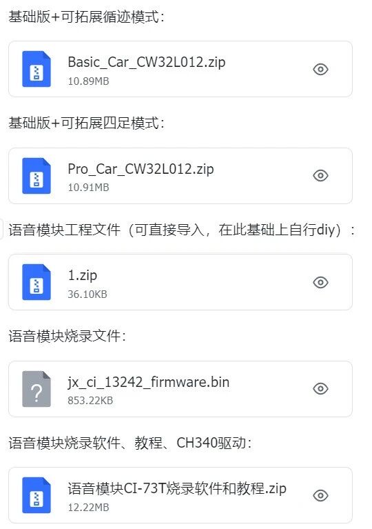

三、资料链接
飞书资料链接:
https://dwi41yhz703.feishu.cn/wiki/B1Ihw31ebiX0vkkhQr2cINnkn1g?from=from_copylink

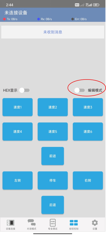

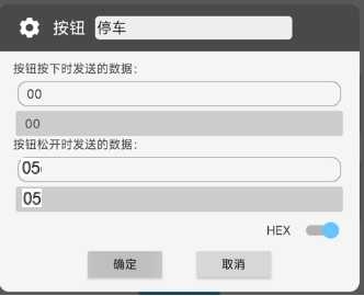

蓝牙遥控功能手机APP蓝牙调试器设置
按钮:速度1~6对应小车的六档速度,前进后退左右转停车对应小车的状态;
CW32
如图,未勾选编辑模式,此时处于遥控状态;若要编辑按钮,请将此选项勾选上。

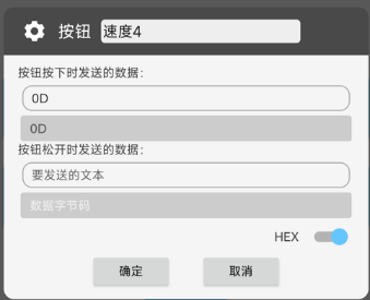

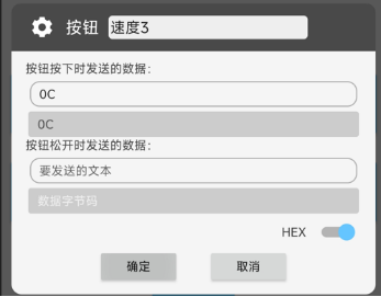

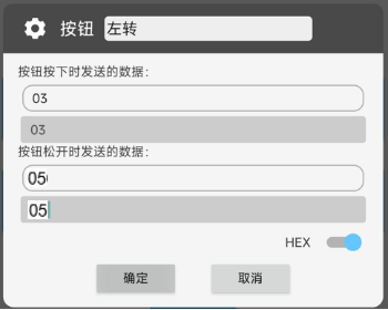

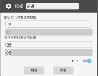

各按钮配置如下(勾选编辑模式开始编辑按钮,编辑按钮时要勾选HEX):
CW32
CW32
CW32
CW32
CW32
CW32
CW32
CW32
CW32
CW32
CW32
若要按下前进按钮,小车前进,松手后自动停止,如上图所示编辑即可。
若要按下前进按钮,小车前进,松手后保持前进,请将“按钮松开手发送数据:”这一栏的“05”删除即可
(前进,后退,左转,右转四个按钮同理)

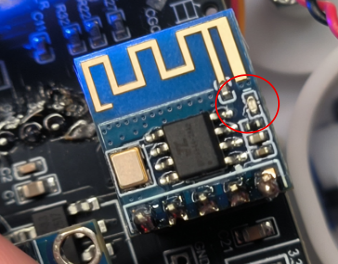

连接蓝牙步骤:
打开手机蓝牙,给小车上电,进入蓝牙调试器APP如下界面:
点击“XLBLE”右边的“+”进行连接
CW32
未连接界面
CW32
未连接时蓝牙模块状态
CW32
成功连接界面
CW32
成功连接时蓝牙模块状态

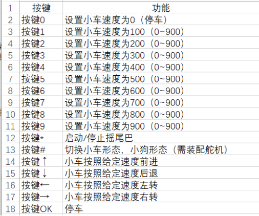

红外遥控功能指令集
CW32

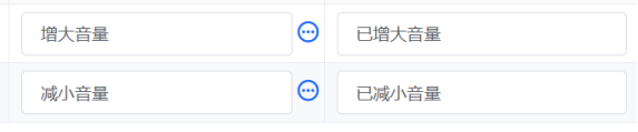

语音模块指令集和接线
CW32
CW32
CW32
CW32

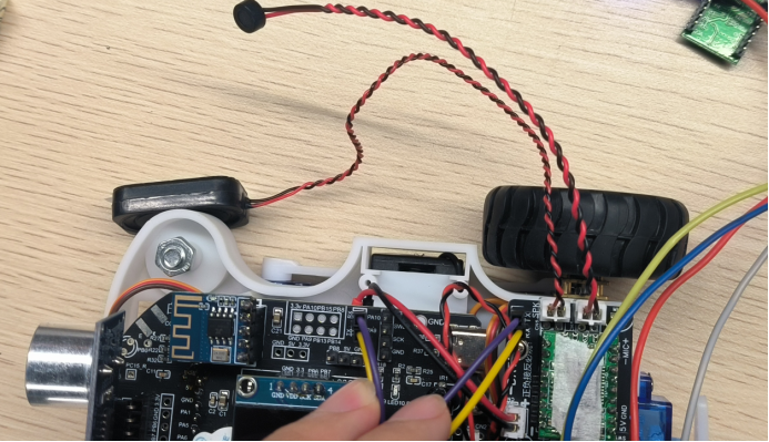

接线:
CW32
语音和主板的串口通信线(黄色和紫色):主板RX接语音扩展版TX,主板TX接语音扩展版RX
