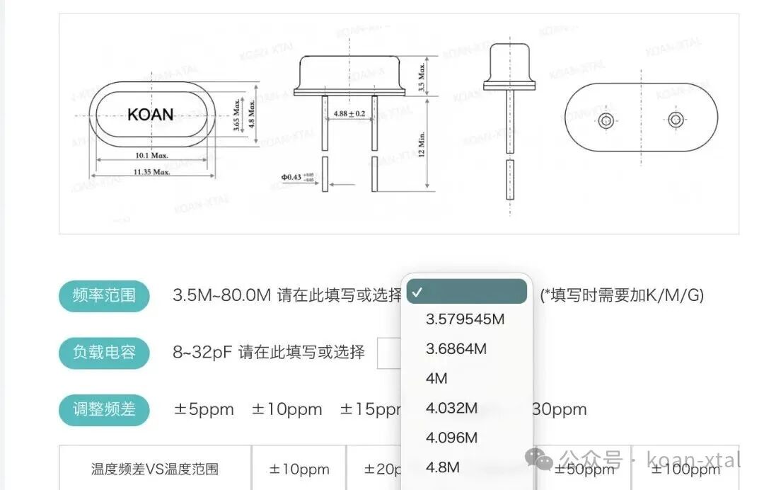

KOAN晶振
为了让设计与选型用户在选型时更高效,凯擎小妹在KOAN晶振官网的参数选择页面完善常用频率下拉列表,可快速选择,提高选型效率。如果您的设计需要列表之外的频率,也可以直接输入:
