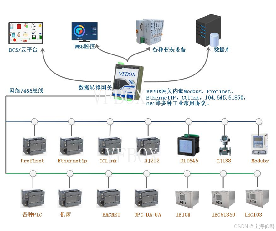

2 VFBOX网关工作原理
VFBOX网关是协议转换网关,是把一种协议转换成另外一种协议。网关可以采集西门子,欧姆龙,三菱,AB PLC,DLT645,DLT698电表,modbus rtu tcp,环保的HJ212协议,opc ua和opc da,电力的IEC103 IEC104, IEC61850等,以及EthernetIP,Profinet IO,CCLink,EtherCAT现场总线协议,bacnet,MQTT,mysql,sqlserver数据库。不同型号的网关支持不同的协议,具体支持的协议参考网关侧面标签上的型号。依托500多种型号的网关产品,可以实现多种不同协议之间的互联互通。
网关连接在不同协议的设备之间,就像一个“翻译”,把一种设备支持的协议,转换成另一种设备支持的协议,从而实现两个不同协议的设备之间的数据交换。工作架构如下:

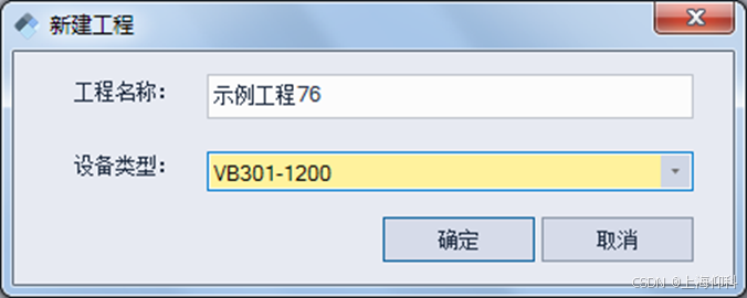

  2. 安装VFBOX Studio软件。打开软件后,点击新建工程,设备类型选择实际网关的型号。可选的型号有:VB301-1100,VB301-1200,VB301-1400,VB302-2400,VB303-2400.

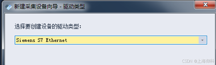

  3. 点击“新建设备”,驱动类型选择如下:
    SNMP

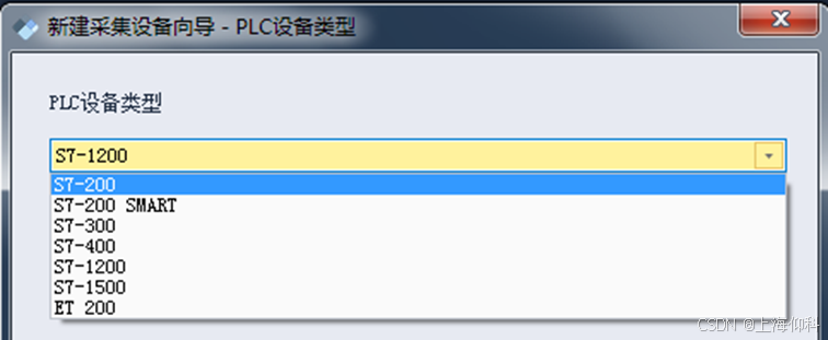

  4. 选择PLC的型号。
    SNMP

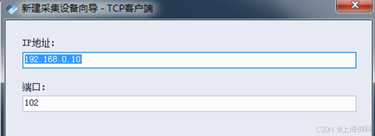

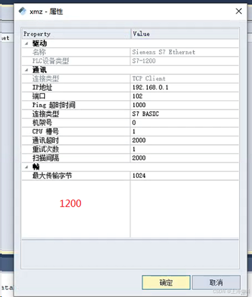

  5. 输入PLC的型号,端口号一般默认是102
    SNMP

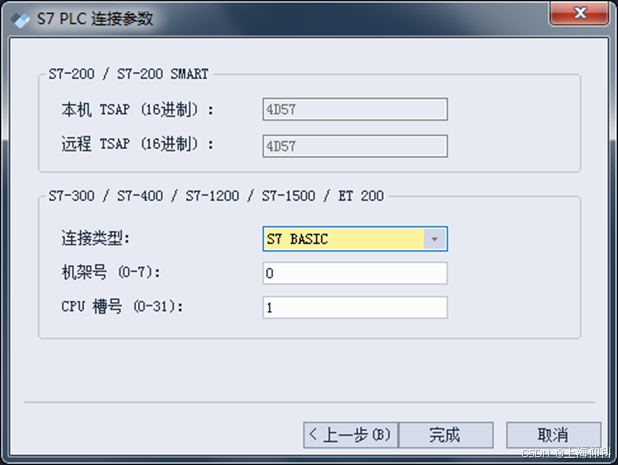

  6. 输入机架号和槽号。可使用默认。1200系列槽号一般是1.
    SNMP

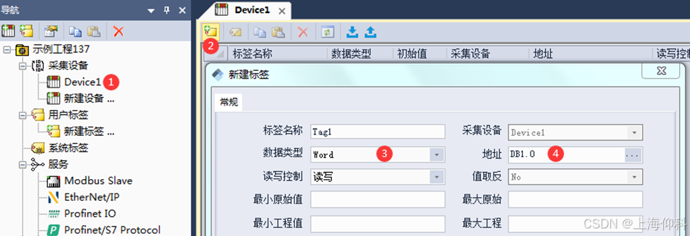

  7. 添加要采集的数据。比如,要采集PLC里的某个点位的值,需要知道这个点位的地址和数据类型,分别填写到如下的选项中。
    SNMP
  8. 举例,如下的点位在网关中的地址是DB96.4,数据类型是byte。
    SNMP
  9. 举例,如下的点位在网关中的地址是DB100.76,数据类型是float。
    SNMP

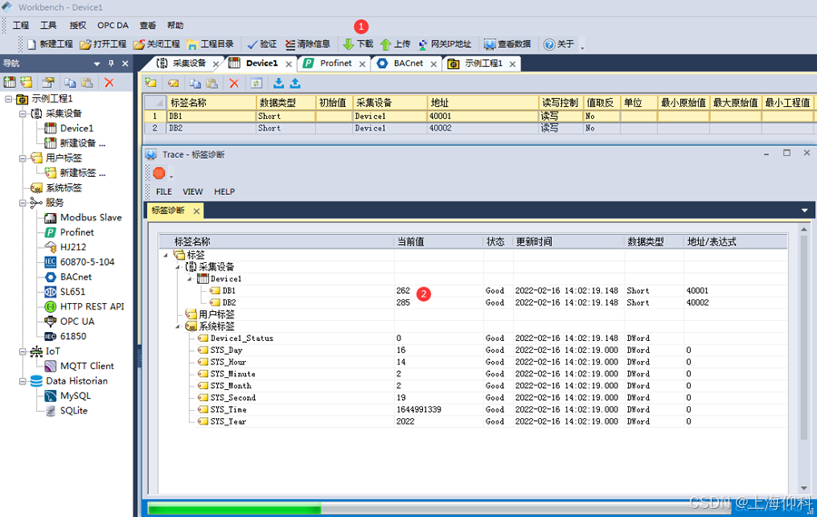

  10. 配置完成后点击菜单“下载”,把工程下载到网关里。
  11. 点击菜单“查看数据”,查看网关采集到的数据。

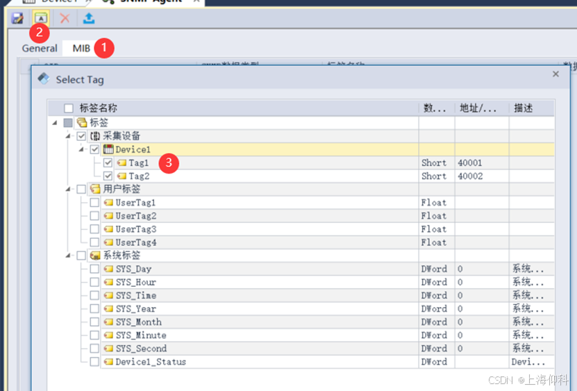

  3. 点击MIB,按如下顺序增加标签,点击OK
  4. SNMP
  5. 配置完成后,点击下载,把工程下载到网关中。

  1. 采集1200,1500系列的PLC,如果不能采集上来数据,检查一下CPU的槽号和机架号
    SNMP

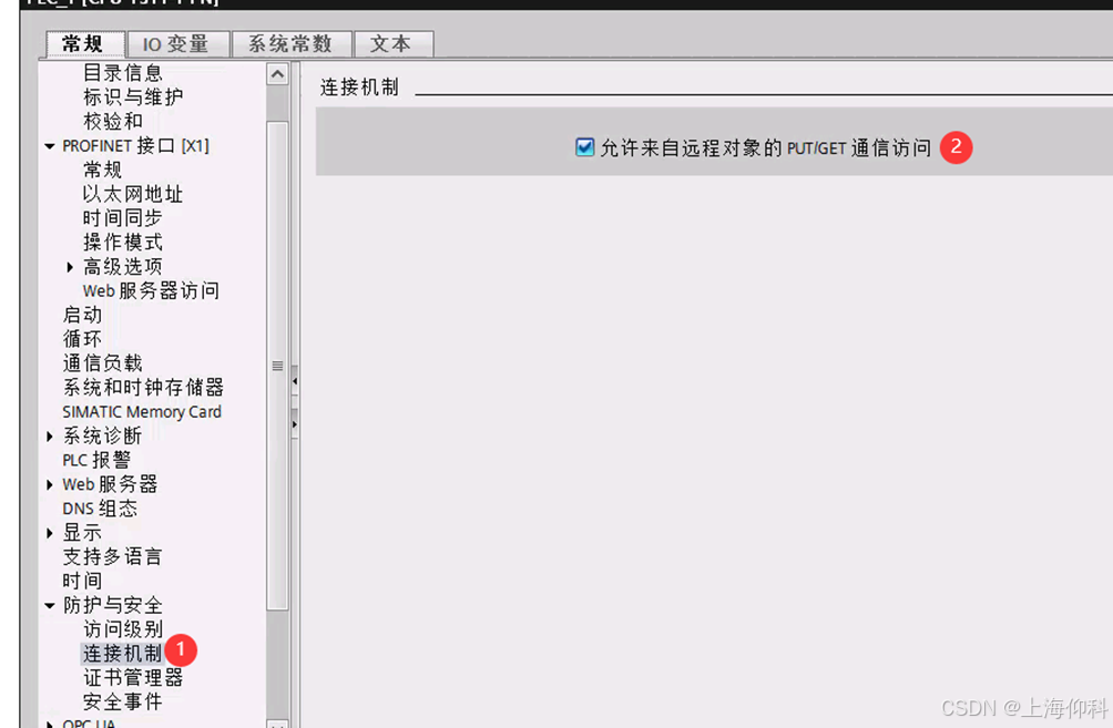

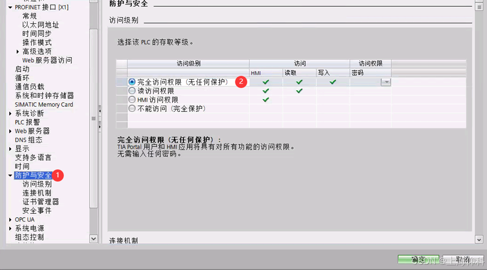

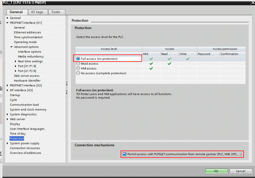

  2. 采集1200,1500系列的PLC,如果不能采集上来数据,需要在PLC里开通一下的采集权限。设置完成,需要断电重启plc生效。
    SNMP
    SNMP
