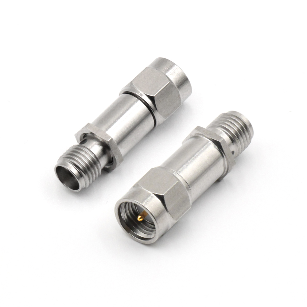

1XQY-SMAJKS-18-2W
微波系统微波系统

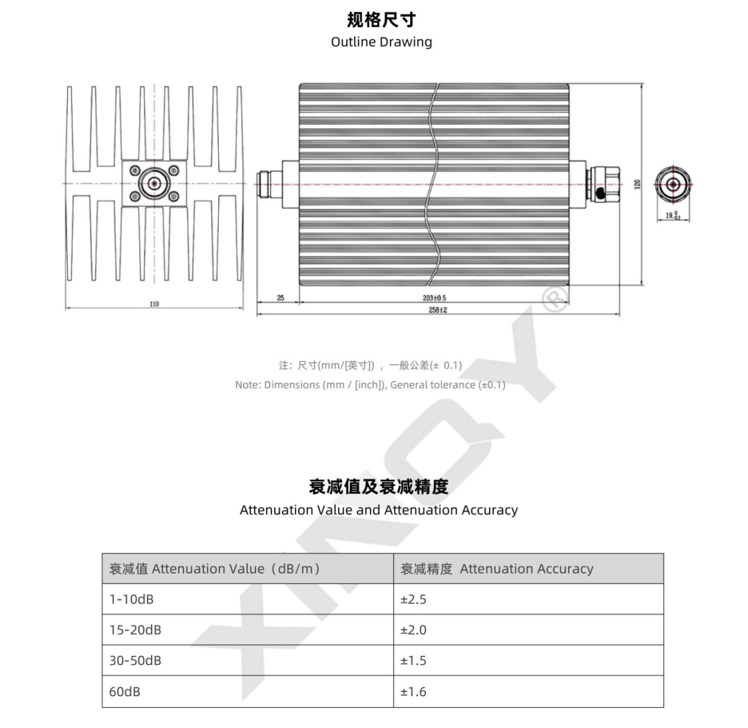

2XQY-NJKFP-18-200W
微波系统微波系统
此外,使用大功率衰减器还应注意以下三点:
1、在实际应用中,要选择比实际功率大的衰减器;
2、大功率衰减器需要区分输入(in)、输出端口(out);
3、注意散热,保证指标的一致性。
