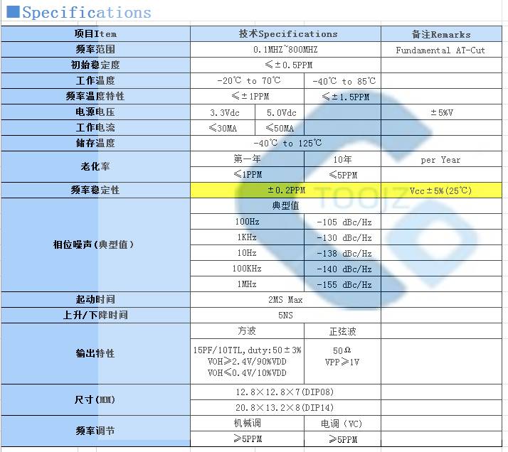

一、              频率稳定性(图片黄色标块):在标准测试条件(通常25℃、额定电压、标准负载)下,晶振实际输出频率与标称频率的最大偏差。单位:±PPM (百万分之几)。数值越小,晶振出厂时越精准,系统对频也越快。系统是否能在首次上电时就“对频对得准”,很大程度取决于晶振的出厂频率准确度。对于需要开机即稳定运行的领域,需要关注这一参数。

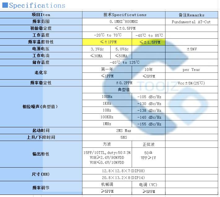

二、              频率温度特性(图片黄色标块):又称温度频差是评估其在宽温环境下能否稳定运行。是在工作温度范围内,输出频率相对于25℃标称频率的最大偏移。单位:通常用±PPM表示。另外,恒温晶振也常用±PPB表示,1PPM=1000PPB。

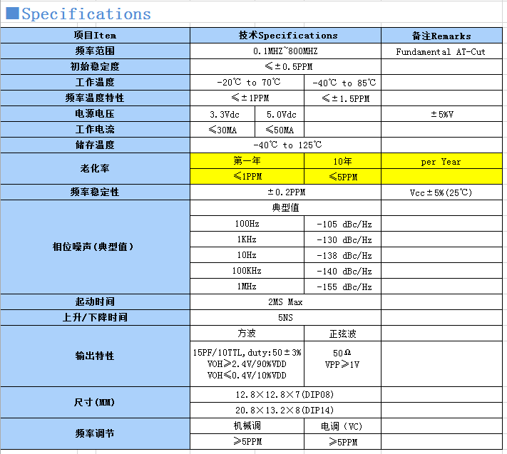

三、              老化率(图片黄色标块):是影响系统长期稳定性的依据,评估晶振在长期运行中频率漂移趋势。单位:通常关注年老化率,±PPM/年

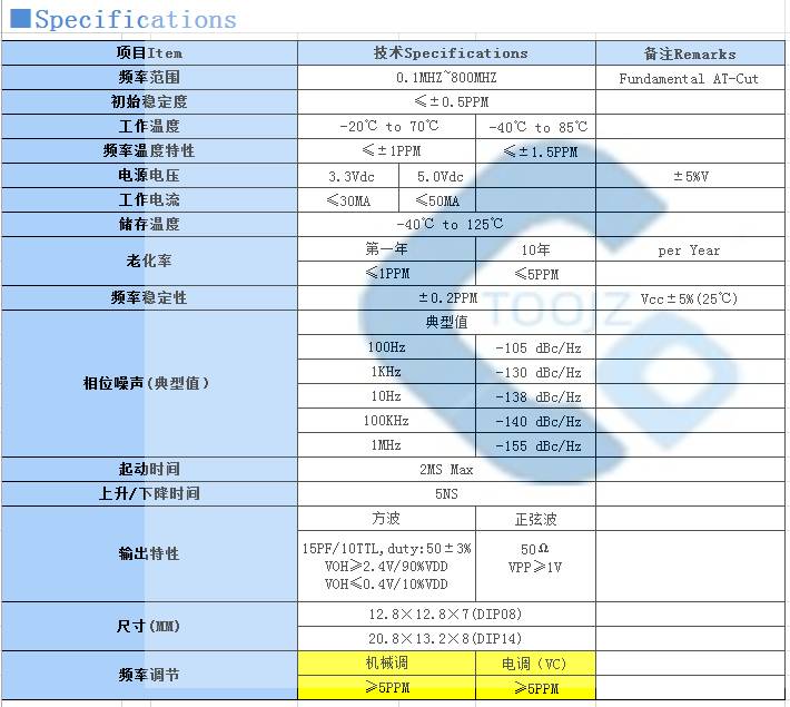

四、              频率调节(图片黄色标块):是温补晶振特性的功能,在标注的范围内可以通过相应的微调方式调节您需要的频率,还可以调整因老化带来的问题。

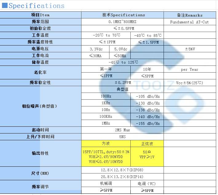

五、              输出特性(图片黄色标块):是输出波形的的判断依据,不同波形有不同的特点和使用场景

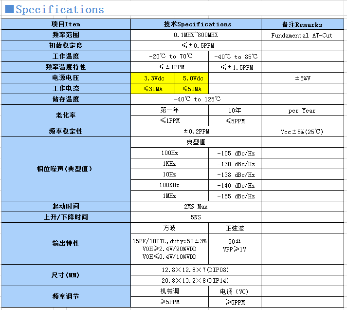

六、              电源电压(图片黄色标块):要明确需要的电压,该指标对频率偏差和工作电流,晶振是否能正常工作是有一定影响的。
