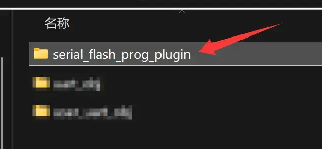

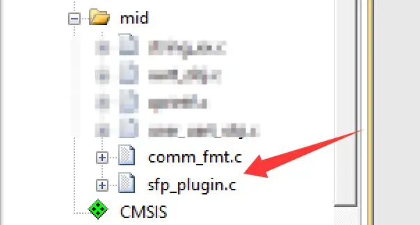

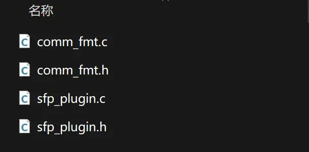

1.准备好串口flash编程算法库文件
Comm_fmt不必关注,该文件用于构造解析命令体
Sfp_plugin.c为主要关注对象,用户需要在该文件内实现相关port接口
FlaSh
FlaSh

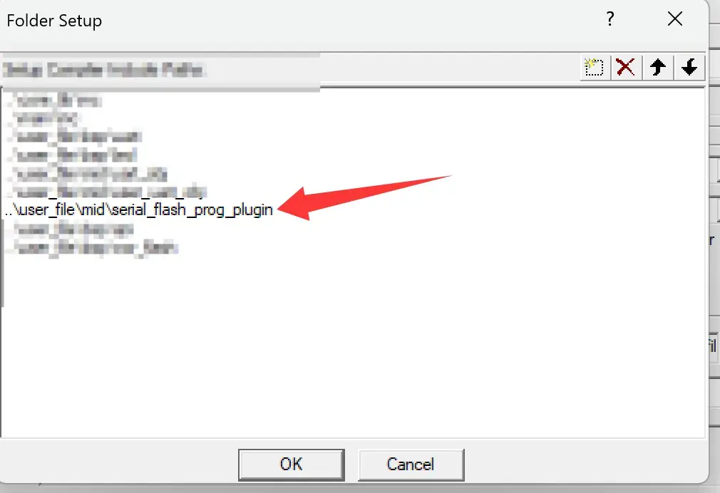

2.添加.c文件与.h文件的路径
FlaSh
FlaSh

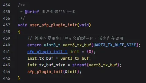

4.编写sfp_pligin.c初始化代码
初始非常简单,只需要给定一个发送缓冲区就行。
FlaSh

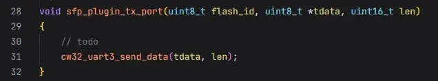

5.对接sfp_pligin.c中串口发送函数
对接你实际通讯用的串口发送接口,这里我们使用的是串口3。
(flash_id 在后面的移植中会一直出现,其设计目的是区分不同flash,当设备有多个flash时,通过判断该id号去操作不同的flash,如果只操作一个flash,该参数忽略)
FlaSh

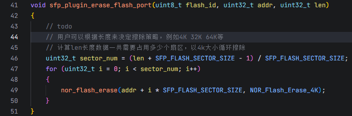

6.对接sfp_pligin.c中flash擦除函数
对接你实际的flash擦除函数接口。Addr为擦除的起始地址,len为擦除的总长度,你可以根据要擦除的大小自行决定擦除策略,如可以按最小扇区擦除,也可以判断如果len达到了32k或64k级别,去调用更大的扇区擦除函数,此处按最小扇区大小擦除。

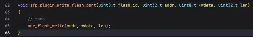

7.对接sfp_pligin.c中flash写函数接口
写函数非常简单,写入起始地址,数据,数据长度。
FlaSh

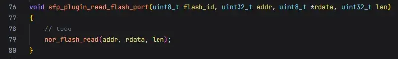

8.对接sfp_pligin.c中flash读函数接口
读函数与写函数参数差不多,不过多介绍。

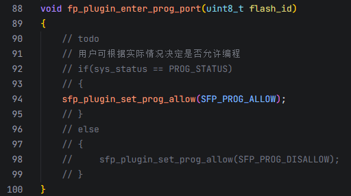

9.对接sfp_pligin.c中进入编程模式接口
该函数用于提示用户现在已经请求进入编程状态,用户可根据实际情况去调用sfp_plugin_set_prog_allow(SFP_PROG_ALLOW);来允许,或者调用sfp_plugin_set_prog_allow(SFP_PROG_DISALLOW);来拒绝。(此处固定允许编程)
FlaSh

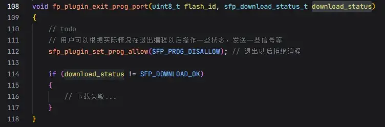

10.对接sfp_pligin.c中退出编程模式接口
该接口用于提示用户已经退出编程模式了,download_status用户反馈本次的操作状态(操作成功、下载中断、校验失败),用户可判断其状态来做一些状态的指示,例如向GUI线程发送状态告知用户下载的结果。
FlaSh

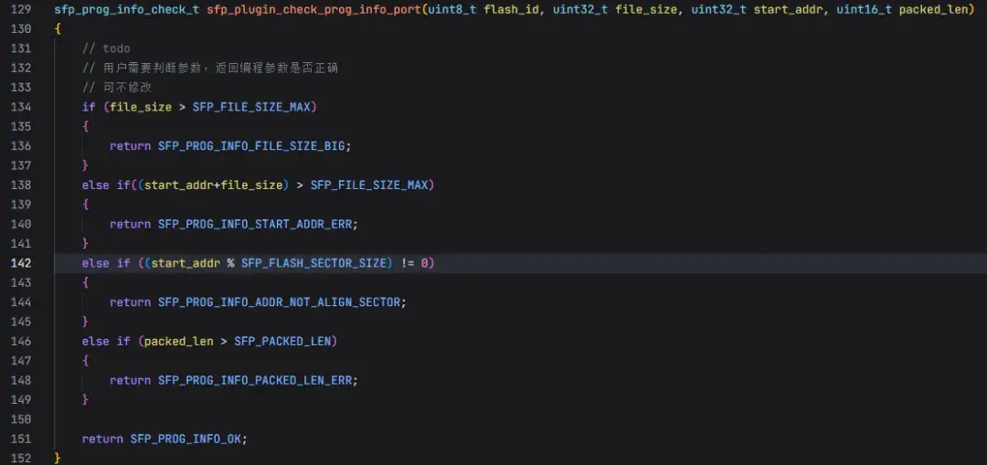

11.对接sfp_pligin.c中检查编程信息的接口
该接口用于检查上位机待下载的数据信息,如file_size(下载的大小),start_addr
(下载的起始地址),packed_len(分包的长度),用户需要根据自己所在平台的实际情况判断,有错误就返回错误码,此处可按作者写的不用改。

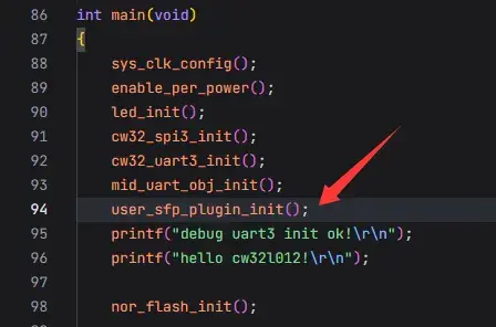

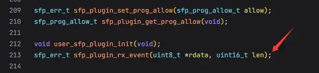

14.调用初始化函数
sfp_pligin.h文件中找到该函数调用
FlaSh
FlaSh

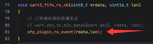

15.调用串口接收事件函数
在你的串口收到一帧数据的函数中,调用该函数即可,形参传入接收到的数据指针,接收到的长度。

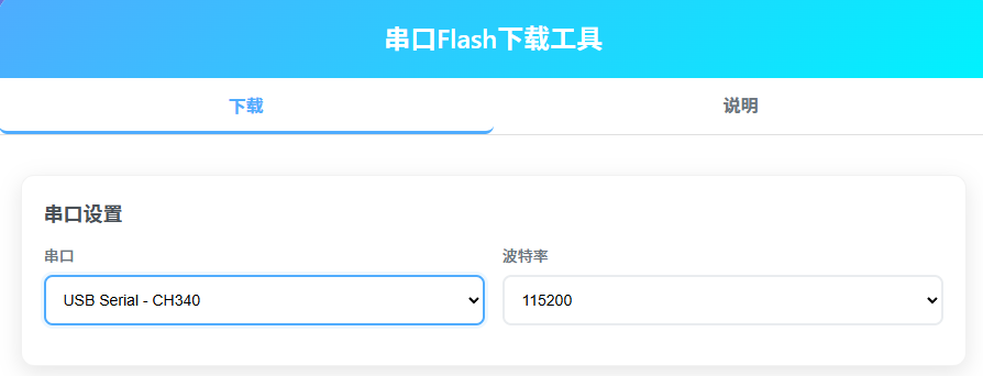

1.使用浏览器打开serial_flash_download_tool.html2.选择串口设置波特率
FlaSh

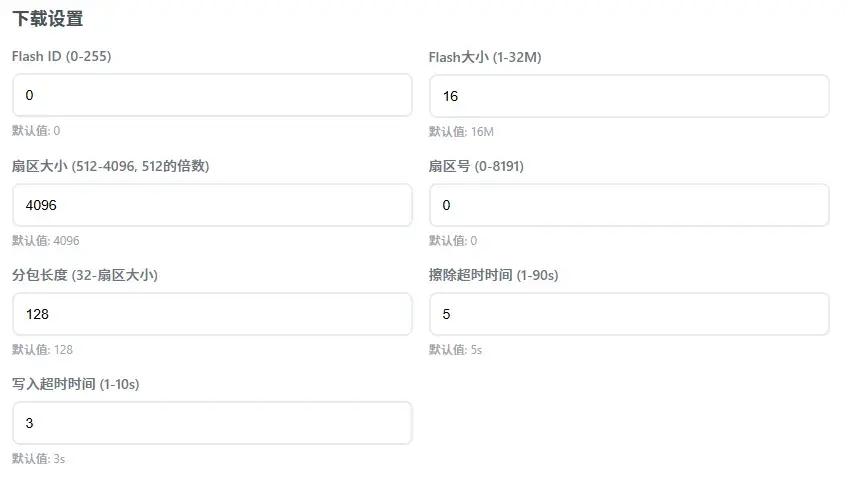

3.设置下载参数
Flash id : 区分不同的flash设备,只有一个时忽略
Flash 大小:限制文件下载的大小
扇区大小:待操作flash的最小擦除大小(nor flash一般都是4096)
扇区号:需要从第几个扇区开始下载
分包长度:协议分包读写的最大值,和串口收发有关(可默认不修改)
擦除超时时间:根据实际flash擦除耗时时间去定义(时间和擦除的大小有关)
写入超时时间:根据实际flash写入耗时实际去修改(写入一般不会太久可不修改)
FlaSh

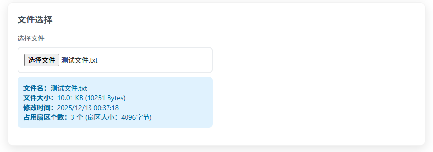

4.选择待下载的文件
文件必须小于flash的大小,否则会报错,选择以后会统计文件大小,占用多少扇区。

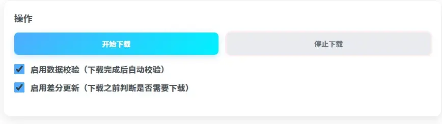

5.点击开始下载
可配置是否需要校验,是否启用差分更新,默认开启,不需要可以取消勾选。

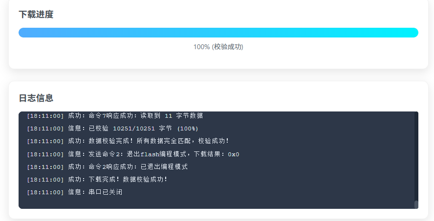

6.观察下载进度和日志
FlaSh
