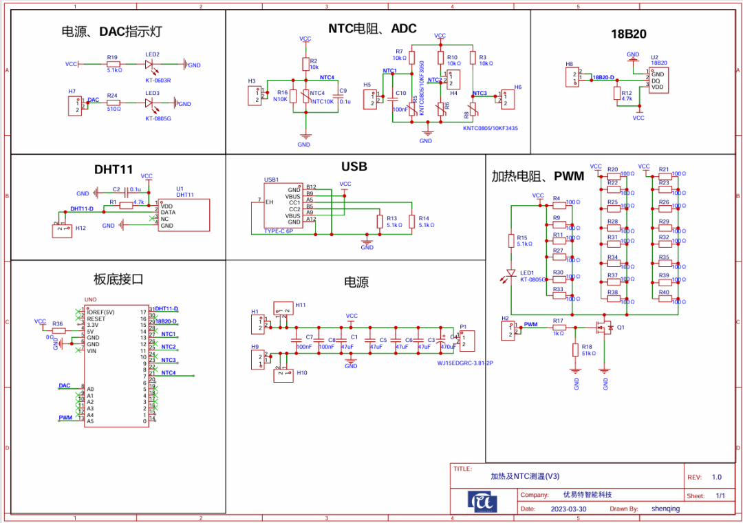

二、温控实验板功能
温湿度监测:通过板载 DHT11 传感器,可采集环境温度 + 湿度,适合基础的环境温湿度实验。支持 DS18B20 单总线温度传感器(板载接口),精度更高。
辅助温度采集 / 方案对比:板载 NTC 热敏电阻接口,可采集温度(或做温度补偿),能和 DHT11、DS18B20 搭配,对比不同测温方案的差异。
温度闭环实验:通过 PWM 接口输出控温信号驱动加热设备,结合 DS18B20/NTC 采集的温度反馈,实现 “采集 - 控温 - 反馈” 的温度闭环控制实验。
感受NTC热电阻的温度与电阻变化关系:通过 ADC 采集 NTC 两端电压,换算出电阻值,直观观察温度变化对 NTC 电阻的影响。
DAC 电压调节 LED 亮度实验:通过 DAC 输入接口输出不同电压,驱动 DAC 指示灯,直观感受数模转换后电压大小与 LED 亮度的关联。
ADC采样精度验证:通过 NTC 电压接口采集已知电压信号,对比单片机 ADC 转换值与实际值,验证 ADC 采样精度。
DS18B20 单总线通信实验:基于板载 DS18B20 接口,开展单总线协议的通信调试与数据解析实验。
三、功能模块介绍
传感器模块
DHT11:板载温湿度传感器,适合基础环境监测。
18B20:高精度温度传感器,支持单总线多设备并联,适合多点测温实验。
NTC热敏电阻:辅助温度采集 / 补偿,成本低、响应快,适合对比不同测温方案。
控制与输入输出模块
PWM 接口:支持脉冲宽度调制输出,可驱动加热,实现精准控温。
NTC电压接口:板载多组NTC电压采集排针,方便直接采用单片机来进行ADC转换
DAC输入接口:支持数模转换输入,驱动点亮LED。
电源与接口模块
USB 供电(USB1):支持 5V 直接供电,兼容电脑 / 充电宝,实验时无需额外电源。
双电压接口(5V/3.3V):兼容不同电压的外设(如 3.3V 单片机、5V 传感器),适配性强。
排针接口(H1/H2/H3 等):标准 2.54mm 间距,可通过杜邦线直连单片机,接线便捷。
指示灯模块
电源指示灯(LED2):接入 5V 供电后自动亮起,直观确认实验板是否通电,快速排除 “供电故障” 类问题;
PWM加热指示灯(LED1):实验时可通过灯的亮 / 灭 ,实时判断 “加热信号是否输出,无需额外调试。
DAC指示灯(LED3):可直接根据灯的亮灭来观察DAC的输出电压大小。

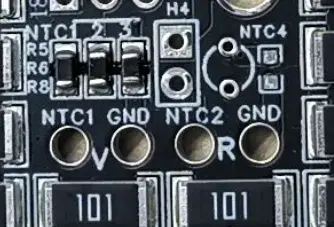

NTC 调试简单(对新手非常友好 !!!)
CW32
板载 “V(电压)/R(电阻)” 标识,可直接用万用表测量 NTC1的电压和 NTC1/2/3/4 的电阻值,能直观感受 “温度变化→电阻变化” 的热敏特性,适合新手快速理解 NTC 原理。
为什么R这里可以直接测量NTC1/2/3/4 的电阻值:因为在封装上我们贴的都是同一型号的NTC电阻,并且他们在板上的位置非常近,所处的温度环境可以近似看作一致,那么在同样的温度下,同型号的NTC电阻也就自然相等了,所以测量NTC2的电阻也就相当于测量了4个NTC电阻的阻值。
