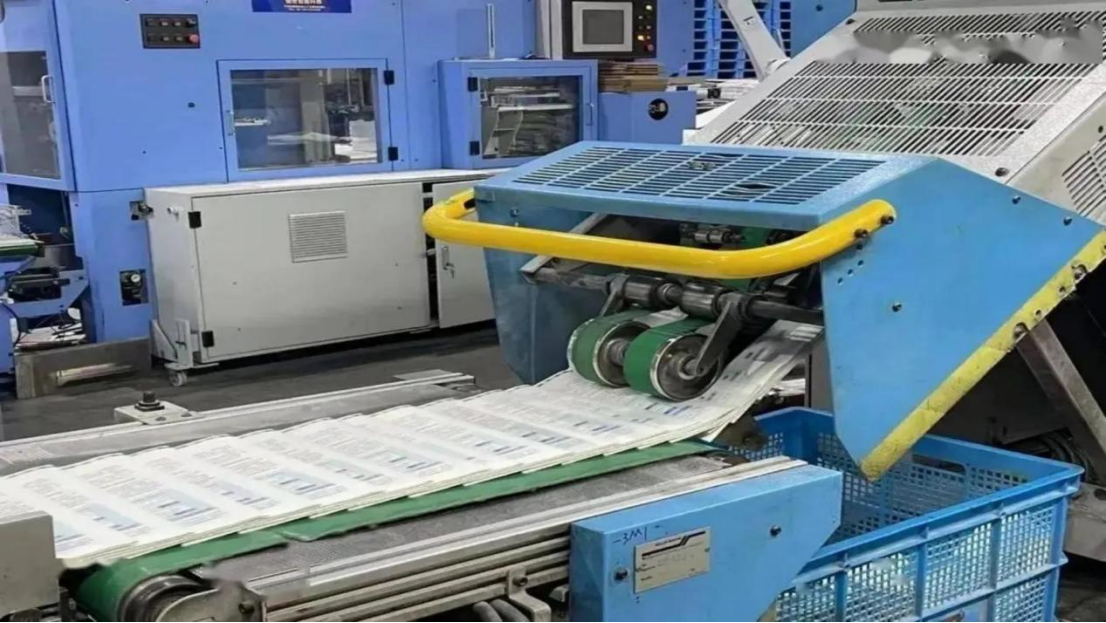

在华南一家大型包装印刷厂的自动化车间里,七台海德堡印刷机、三台博斯特模切机和两条全自动糊盒线昼夜不停地运转。作为该厂的自动化工程师,我清楚地记得改造前的网络架构:一台西门子S7-400 PLC通过PROFIBUS DP总线试图串联起散布在200米长车间内的42个站点——包括15台变频器、12个远程I/O站、8台操作面板和7个专用控制器。采用传统线性拓扑的PROFIBUS网络,任何一处的终端电阻设置不当、电缆轻微受损或单个站点故障,都可能导致整条生产线通讯中断。最令人头痛的是,每次设备位置调整或新增检测传感器,都需要重新敷设电缆并全线停机调试,平均每月因此造成的生产停顿超过16小时。
PROFIBUS
引入PROFIBUS集线器后,我们对网络拓扑进行了彻底重构。在控制室,西门子PLC的DP端口连接至中央集线器的主干端口;另一侧,车间被划分为五个物理区域,每个区域设置一台PROFIBUS集线器,通过光纤与中央集线器连接。各区域内的现场设备——包括伦茨变频器、倍加福光电传感器、IFM接近开关、威格士比例阀组以及多台西门子ET200M远程I/O站——以星型拓扑接入本区域的集线器分支端口。这一架构的关键创新在于:集线器不仅完成了物理信号的中继放大,更通过其内置的信号隔离与错误隔离功能,将传统PROFIBUS网络从“串联电路”转变为“并联系统”。
PROFIBUS
改造前后的对比令人印象深刻。网络稳定性方面,单点故障导致的整线停机彻底消除,局部问题被隔离在分支段内,平均故障恢复时间从原来的4.2小时缩短至0.5小时。维护便捷性上,技术人员可通过集线器的状态指示灯快速定位问题分支,更换分支电缆或设备时无需中断主干通讯。扩展灵活性更是质的飞跃,上月我们在糊盒线新增三套视觉检测系统,仅需从最近的集线器分支端口引出电缆,在线完成DP地址分配,全程无需主线停机。
PROFIBUS
从自动化工程的角度审视,这次改造的创新价值远超预期。PROFIBUS集线器在此应用中已不仅是简单的信号中继设备,而是演化为车间级工业网络的“智能交换机”。它创造的分布式网络架构,实质上构建了一个具备冗余弹性的数据采集与控制系统。每个集线器分支成为独立的诊断单元,使得传统PROFIBUS网络的“黑箱”特性被打破,实现了通讯质量的透明化监控。更深远的是,这种模块化网络布局为未来向PROFINET的平滑过渡铺设了物理基础——只需更换通讯模块,即可在现有布线系统上实现工业以太网的升级。
如今,站在车间的中央控制室,我看着屏幕上稳定流动的数据报文,感受到的是PROFIBUS集线器赋予传统工业总线的全新生命力。它没有改变PROFIBUS协议的本质,却重新定义了物理层的可能性。对于正处在数字化转型中的制造业而言,类似这样通过对基础架构的智能化改造来释放现有设备潜力的实践,或许比盲目追求最新技术更具工程智慧与实用价值。在这个由数据驱动的工业时代,可靠的连接始终是智能制造的无声基石。
