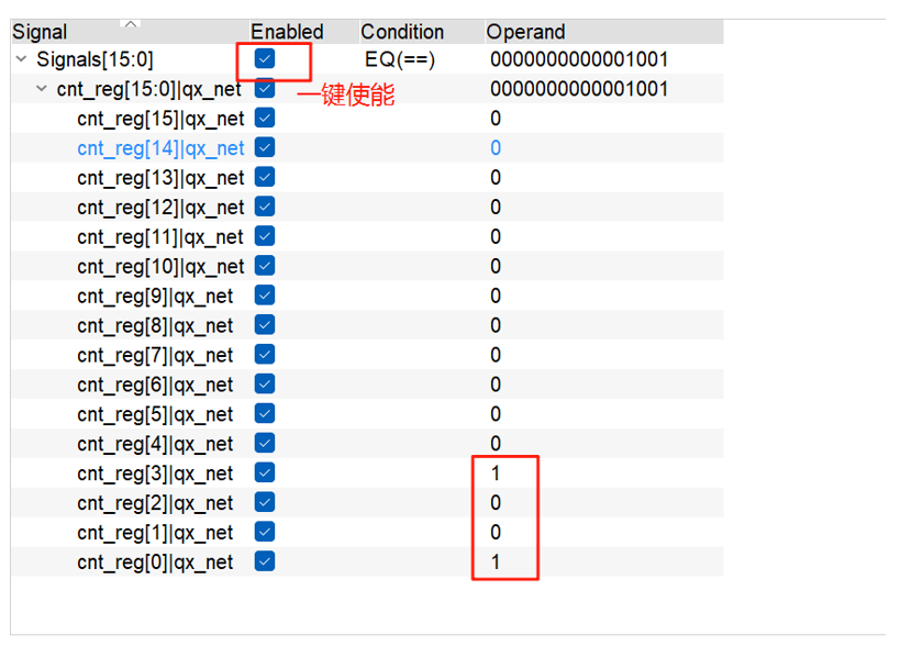

a. Arithm
Enabled 列:设置信号是否参与算数运算,默认不参与。如果信号是一组 Bus 类型,可在 Enabled 列一键设置所有信号为 Enable。如图 4-4 所示。
Condition 列:可选择 EQ (==)或 NEQ (!=)。
Operand 列:设置算数运算时,信号根据 Condition 比较的操作数数值。如图 4-4 中,设置 Counter 计数到 16’h0009 时触发,触发后波形如图 4-5 所示。
调试工具
图 4-4 设置触发条件
调试工具
图 4-5 Counter 计数器触发波形
