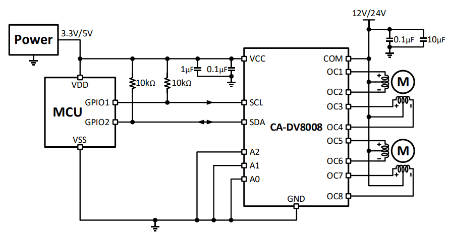

CA-DV8008可以用来驱动2个四相五线制步进电机,逻辑侧电源VCC可以和微控制器共电源,支持3V到5.5V的供电电压范围,在使用时SCL和SDA需通过电阻上拉至VCC,通过A2~A0引脚短接至VCC或者GND来设定器件地址。CA-DV8008内部集成钳位二极管,在应用时连接到系统高压电源,为感性负载关断时提供续流回路。
GPIO
典型应用电路—驱动步进电机

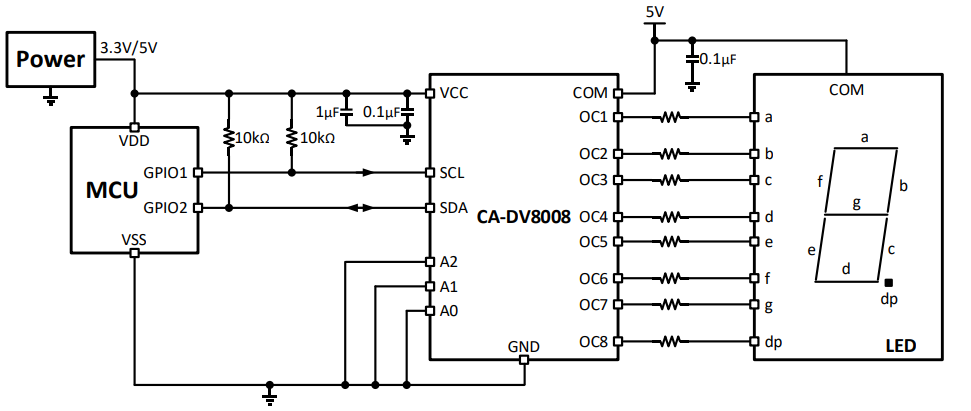

CA-DV8008也可以用来驱动七段或者八段共阳LED数码管。
GPIO
典型应用电路—驱动 LED 数码管
