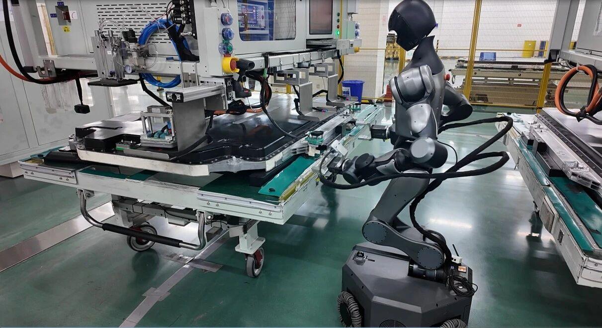

下图为在人形机器人参与的PACK组装线上,电流传感器嵌入每个工位,实时监测焊接、绝缘测试等环节的电流变化。这种产线可以通过电流传感器联动机器视觉系统,将故障检出率大大提升,并能极大缩短单个PACK的测试时间。
固态电池
(图片来自宁德时代微信公号)
