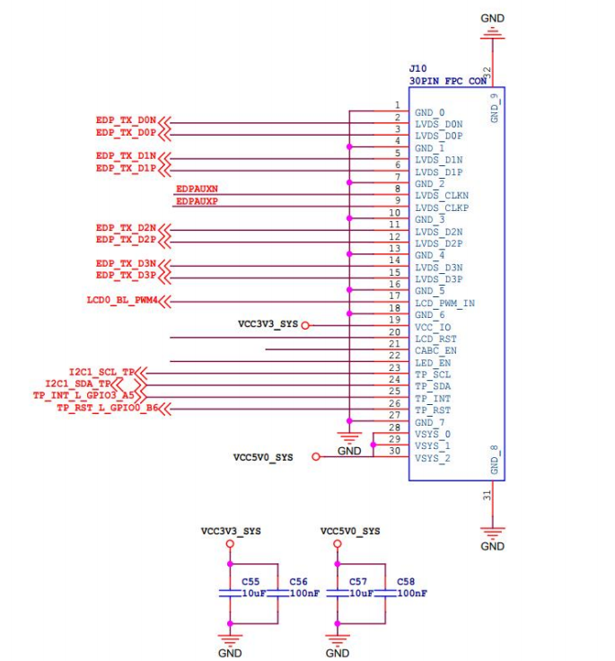

iTOP-RK3568 开发板将引出 1 路 eDP 接口,原理图如下:
RK3568
1.EDP_TX_D0N/EDP_TX_D0P、EDP_TX_D1N/EDP_TX_D1P、EDP_TX_D2N/EDP_TX_D2P、EDP_
TX_D3N/EDP_TX_D3P。由 4 对差分线组成,用来传输音视频数据。需要注意的是,具体 LCD 屏
幕需要几对差分线就使用几对差分线,需要 2 对就接 2 对,需要 4 对就接 4 对。
2.EDPAUXN/EDPAUXP 辅助通道。
3.EDP_HPDIN_M1 热插拔引脚,原理图中没有使用。也就是说此引脚是可选的。
4.I2C1_SCL_TP、I2C1_SDA_TP、TP_INT_L_GPIO3_A5、TP_RST_L_GPIO0_B6,触摸 I2C 通信,
中断,复位引脚。
5.LCD0_BL_PWM4 屏幕背光引脚。

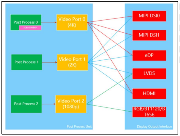

使用 eDP 接口可以选择 VP0 或者 VP1,这里选择 VP0,RK3568 VP 和各显示接口连接关系:
RK3568

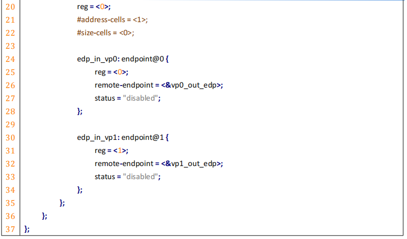

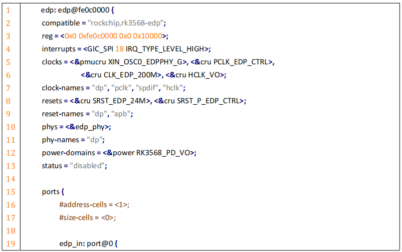

打开 VOP 以后,接下来设置 eDP 接口使用 VP0 输出的显示通路。打开 rk3568.dtsi 设备树
文件,找到 eDP 节点。
RK3568RK3568
第 2 行 compatible 属性值为 rockchip,rk3568-edp,表示会使用 gpu/drm/rockchip/analogix_
dp-rockchip.c 这个驱动程序。

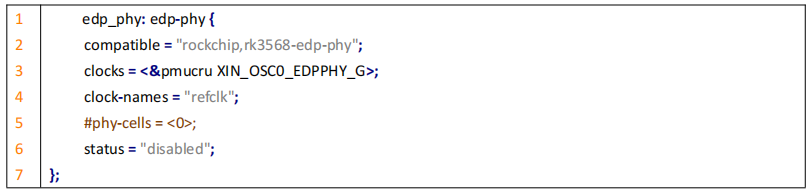

第 10 到 11 行使用了 edp_phy,所以我们需要使能 edp_phy 节点。
第 13 行 status 属性值为 disabled,表示 eDP 节点被禁用,所以我们需要使能 eDP 节点。
第 15 到 36 行表示 eDP 接口所对应的 VP 端口。edp_in_vp0 表示 eDP 接口连接到 VP0,ed
p_in_vp1 表示 eDP 接口连接到 VP1,status 属性值为 disabled 表示输出 eDP 被禁止。

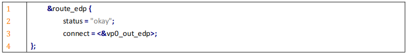

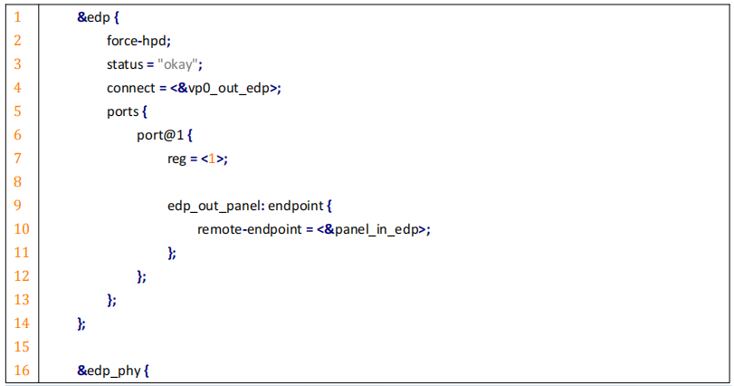

可以在 topeet_rk3568_lcds.dtsi 设备树文件中添加以下代码来设置 eDP 显示通路。
RK3568RK3568
第 3 行将 status 属性值设置成 okay 打开 eDP 节点。

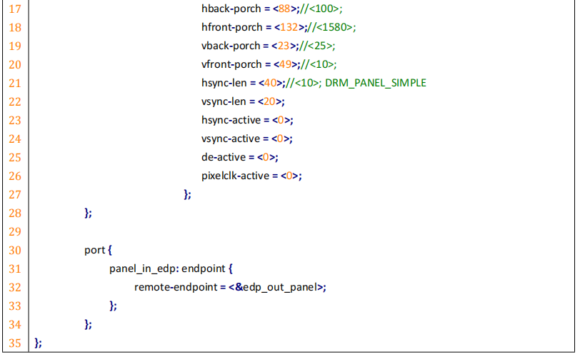

第 6 到 12 行通过 port1 节点中的 edp_out_panel 节点设置 eDP 屏幕信息。eDP 屏幕信息 r
emote-endpoint 属性指向 panel_in_edp。
第 16 到 18 行打开 edp_phy 节点。edp_phy 节点内容如下:
RK3568
第 20 到 26 行打开 vp0,关闭 vp1,通过 vp0 输出 eDP。

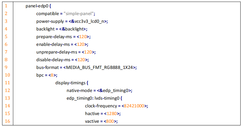

2.2 设置屏幕信息
在 topeet_rk3568_lcds.dtsi 设备树文件中添加以下代码。
RK3568RK3568
该节点主要描述 eDP 屏幕信息,这些属性作用在之前章节已经解释过了,这里就不在赘述。

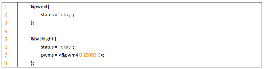

2.3 设置背光
RK3568
背光节点对应的属性已在 RGB 章节解释过了,这里不在赘述。
