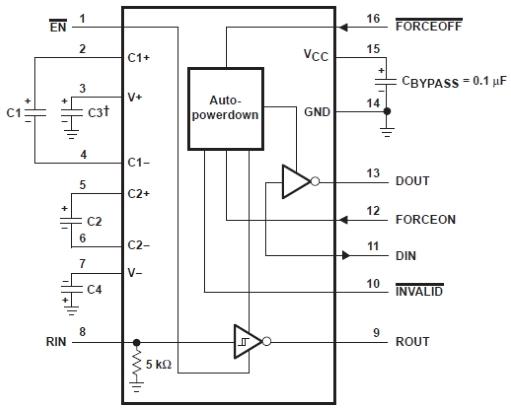

六、应用与实现
6.1 典型工作电路
根据不同的$V{CC}$电源电压,需要选择合适的外部电容值。例如,当$V{CC}=3.3V±0.3V$时,C1、C2、C3和C4都选用0.1μF的电容;当$V_{CC}=5V±0.5V$时,C1选用0.047μF,C2、C3和C4选用0.33μF。正确选择电容值可以确保器件的正常工作和性能稳定。
