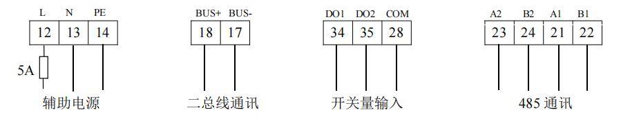

5.3.接线说明
安科瑞
5.4. 系统组网图
安科瑞
注:
1 、二总线的通讯方式支持手拉手、星形接法,不允许接成环形。
2 、二总线推荐线缆规格:NH-RVSP-2×2.5mm²。
