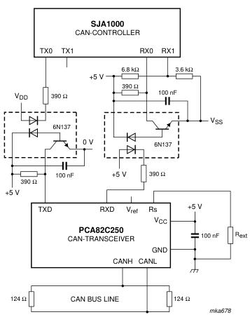

2. 带电气隔离的应用
PCA82C250
在实际应用中,我们可以根据具体需求选择合适的应用电路。例如,在一些对安全性要求较高的场合,可以采用带电气隔离的应用电路,以防止不同电路之间的电气干扰和故障传播。
