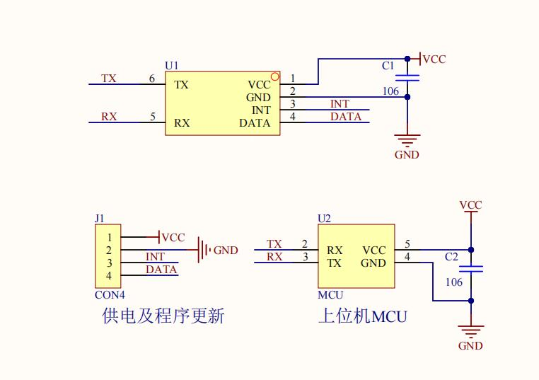

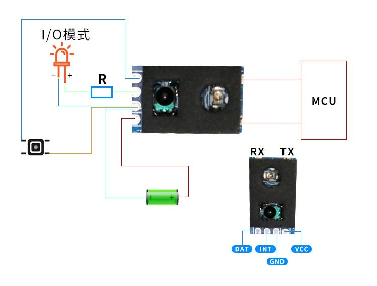

因为智能化猫砂盆是基于红外传感的方式来实现智能化的,所以接下来我们就以WT4001A红外模块来进行方案设计。
红外模块介绍
WT4001A红外模体积小,物体检测距离可达90cm,而且具很低的待机功耗,可达 16uA。最大工作电压 5V,最低工作电压 3.0V,增加了本产品不同的应用环境,满足不同电源设计产品的需求。
模块化设计,缩减产品开发时间,适用于智能家居电子产品,如智能门锁、智能马桶、自动烘干机近感检测。
兼容 I/O 和 UART 两种通讯方式,供用户选择,可快速调整各模块的特性,达到快速、方便开发的优势。
WT4001A模块布置方案
采用“双组红外对管+前后布置”的方式,避免单组模块因猫咪停留、杂物遮挡导致的误判,具体布置如下:
1. 布置位置:在猫砂盆入口内侧(靠近盆体内部)和外侧(靠近盆体外部)各布置一组WT4001A红外模块,两组模块中心间距为15-20cm(适配猫咪身体宽度,确保猫咪进出时会依次遮挡两组模块)。
2. 安装高度:距离地面10-15cm(适配常见猫咪的身高,避免猫咪低头/抬头时漏检,同时防止猫砂飞溅遮挡红外信号)。
3. 安装方式:发射管与接收管相对安装,分别固定在猫砂盆入口的两侧,确保红外光线平行于地面,且无遮挡物(除猫咪进出时的遮挡外)。
定义:外侧红外对管为A组(发射管A1、接收管A2),内侧红外对管为B组(发射管B1、接收管B2)。

MCU核心判断逻辑
过检测A组、B组接收管的电平变化时序,区分“进入”和“离开”行为,核心逻辑如下:
- 初始状态:A组、B组接收管均未被遮挡,输出高电平(A=1,B=1)。
- 猫咪进入:猫咪先遮挡外侧A组,再遮挡内侧B组,电平变化时序为:(A=1,B=1) → (A=0,B=1) → (A=0,B=0);当检测到B组变为低电平且A组已为低电平时,判定为“进入”,输出进入状态信号。
- 猫咪离开:猫咪先遮挡内侧B组,再遮挡外侧A组,电平变化时序为:(A=1,B=1) → (A=1,B=0) → (A=0,B=0);当检测到A组变为低电平且B组已为低电平时,判定为“离开”,输出离开状态信号(。
- 防抖处理:由于猫咪进出时可能存在身体晃动,导致电平信号波动,需设置防抖延时(推荐20ms);连续检测20ms内电平状态不变,再确认当前状态,避免误判。
