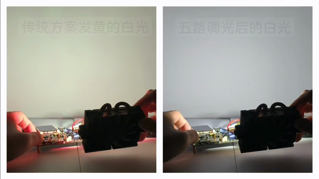

①合成白光不纯:通过三基色模拟出的白光,因光谱不全,普遍存在色偏,视觉上呈现偏青或偏紫,无法达到纯净的显示效果。

独立白光通道(W):直接采用高显色性白光LED,专司纯白光源,从根本上杜绝了混合白光带来的杂色问题。

综上所述,RGBWY五路光色系统通过独立光谱设计、高精度驱动与智能算法,从根源解决了传统RGB方案白光不纯、彩光暗淡的问题。该方案现已应用于商业照明、展览展示、家居氛围及影视制作等场景,为高品质光色需求提供了可靠的技术保障。 如果您有进一步的技术探讨或方案定制需求,欢迎随时联系我们雅欣工程师团队~

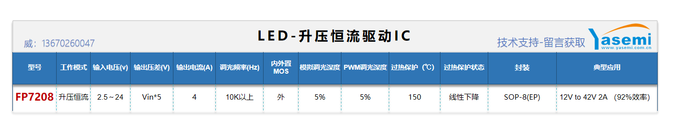

其他led驱动参数表:
FP7208
