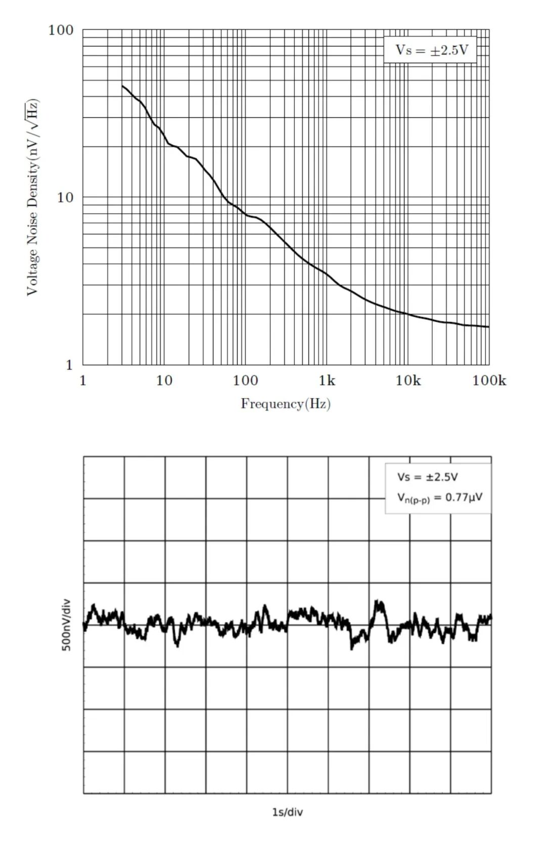

ZGA2002/ZGA2012在0.1 Hz-10 Hz仅为0.77μV,10 kHz噪声密度低至2.1 nV/√Hz。相比业界同类标杆产品,噪声降低60%以上
失调电压
图2-3:ZGA2002/ZGA2012噪声性能

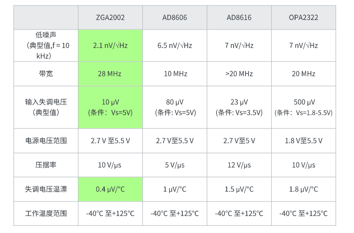

兼容器件参数对比
与AD8606、AD8616、OPA2322等业界知名器件相比,ZGA2002在噪声、带宽、失调电压及温漂等关键指标上均展现出显著优势。
失调电压

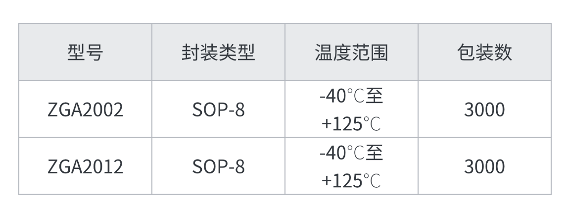

订购指南
失调电压失调电压

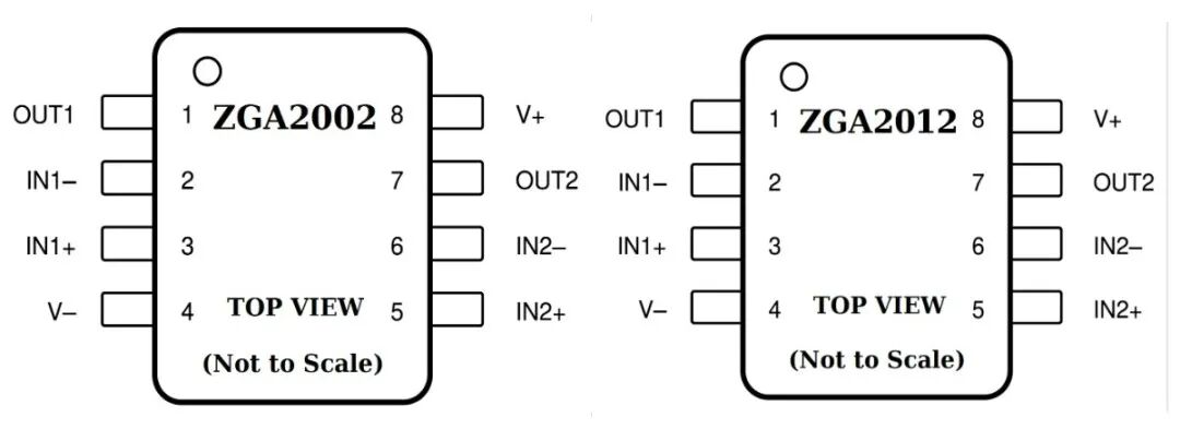

图4:管脚定义图
