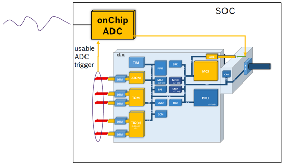

01数模转换集合应用
GTM IP能够使用ATOM/TOM/TIO输出模块,MCS模块和ADC IF模块来实现对于数模转换后的应用。其中输出模块能够为ADC数据转换提供trigger信号,MCS模块能够通过独立的ADC接口感知触发和转换时间,从而可以从外部读取ADC数据,这套流程具有低延迟和快响应的实现。
汽车电子

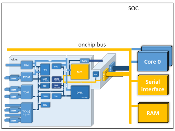

03访问GTM外部资源
每个Cluster的MCS模块都可以作为Master通过AXIM接口对GTM的外部资源进行访问,AXIM接口通过可配置的优先级方案进行仲裁输出。MCS模块可以无需外部资源介入(如DMA)对外部数据进行读/写,并且实现外部访问时在后台进行,MCS模块能够继续进行其他操作。
汽车电子

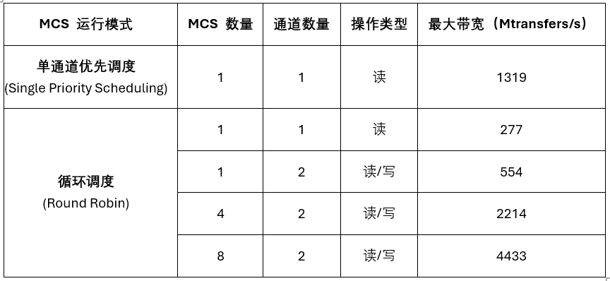

当然,AXIM接口的性能取决于外部总线的负载情况。在无额外总线负载的前提下,当GTM以200 MHz频率运行时,不同MCS运行模式下通过AXIM接口的最大传输性能(带宽)如下所示:
汽车电子

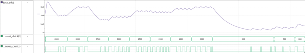

由此可得出如下仿真波形所示的应用场景:GTM通过MCS模块与AXIM模块从外部资源读取控制数据参数,并根据获取的外部参数和ADC值动态更新Trigger信号,从而实现ADC输出数据的实时动态控制。
汽车电子

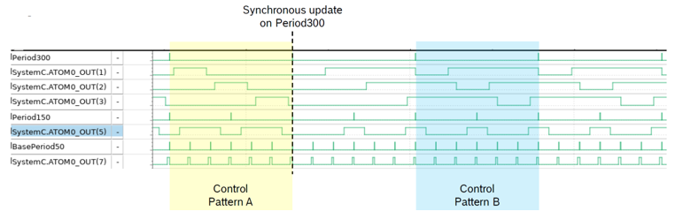

当然,我们也可以在周期300上同步更新所有输出,允许同步切换PWM波在不同周期X上运行的多个相位。如下图所示:
汽车电子
