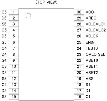

五、引脚配置与功能
1. 引脚配置图
汽车应用
2. 引脚功能说明
PIN No. Symbol Function
1 C6 电池6的正连接端子引脚
2 D6 电池6的分流开关连接端子引脚
3 S6 电池6的分流开关连接端子引脚
30 VCC 稳压器电路电源输入引脚
