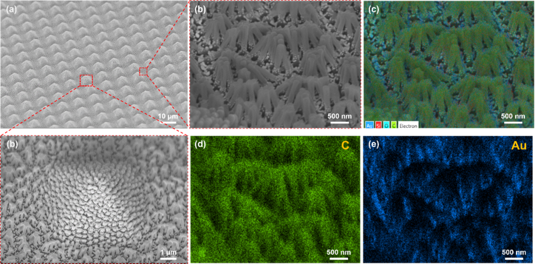

该压力敏感薄膜由三维共形涂覆的碳纳米管(CNT)网络、多尺度结构的PDMS基底,以及用于增强局部导电性的金(Au)薄膜三部分构成。这种多尺度结构设计不仅显著提升了压力传感器的灵敏度,还增强了导电层与基底的界面稳定性。
CMOS
图2 压力传感器的多尺度结构设计

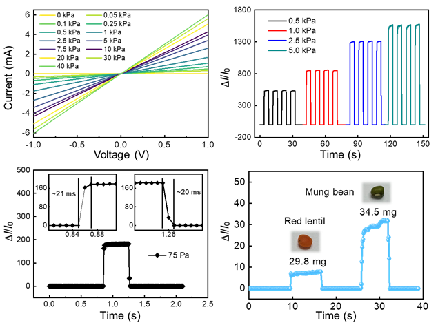

该传感器阵列在分辨率和灵敏度方面表现卓越,能够检测和区分29.8 mg和34.5 mg的微小重量,展现出优异的弱压力检测能力。在动态响应特性方面,传感器的响应时间和恢复时间分别为21 ms和20 ms,能够满足实时触觉感知应用的需求。
CMOS
基于跨尺度结构的触觉传感器性能

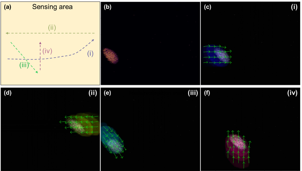

在动态力方向检测应用中,研究团队基于光流算法实现了实时力方向检测功能,能够准确追踪手指在传感器表面的滑动轨迹,并实时分析力的方向分布。该系统通过HSV(Hue-Saturation-Value)颜色空间编码可视化力方向,为机器人动态触觉感知提供了重要技术支撑。
CMOS
5 实时压力方向分析
