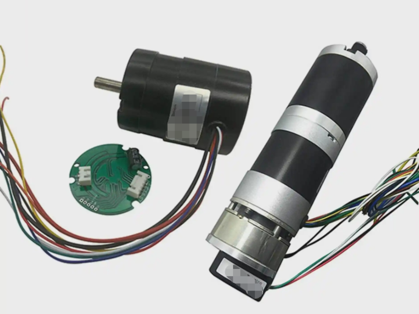

直流电机

二、典型接线方法详解
1. 他励电机接线
需准备两路独立电源:
● 电枢回路:电源正极接电刷A→电枢绕组→电刷B→电源负极。
● 励磁回路:另一电源正极接F1→励磁绕组→F2→电源负极
