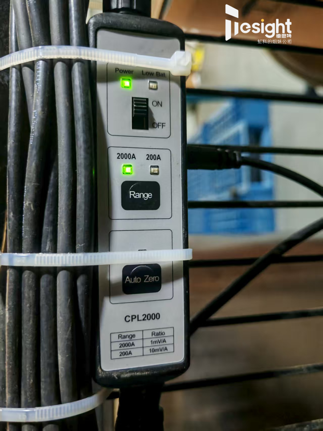

自供电电流探头
量程:支持≤1000A交直流信号转换
特性:内置供电模块支持24小时连续采集
转换比:1V/100A(输出≤10V电压信号)
