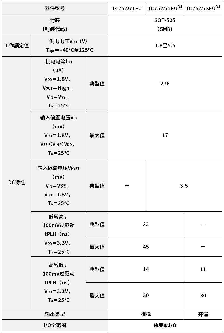

主要规格
过流检测

[2] 东芝现有产品TC75W56FU的传输延迟时间:在VDD=3V测量条件下,低电平到高电平的典型值为550ns,高电平到低电平的典型值为250ns。
[3] 推挽输出:输出电路包含两个晶体管(一个位于电路顶部,一个位于电路底部)的配置,分别驱动高电平和低电平。
[4] 在VDD=3.3V测量条件下,传输延迟时间仅为30ns(高电平转低电平)。
[5] 开漏输出:输出电路仅包含下方晶体管的配置,主动驱动低电平。
[6] 产品计划于2026年2月开始量产。
