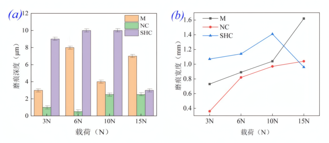

显微镜 不同载荷工况下各试样磨痕深度及宽度变化规律图:(a)磨痕深度;(b)磨痕宽度
磨痕形貌分析表明,SHC在低载荷下磨痕较浅、边缘润滑剂堆积少;随着载荷增大,磨痕加深、宽度增加,尤其在10N时出现明显润滑剂脱落,磨损量最大;至15N时,润滑层重新形成,磨损减轻。NC磨痕始终较浅,表现出良好耐磨性;M则磨痕宽深、表面氧化明显。
