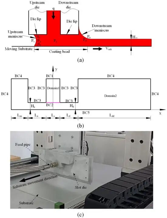

狭缝涂布本质上是一个预计量过程,即湿膜的厚度仅由浆料的供料流量、涂布宽度和基材走带速度决定,而与浆料的粘度等流变性质无直接关系。这使得极片面密度的控制极为精准。
从微观流场来看,浆料在模头内部的流动可分为两个阶段:
模腔分布:浆料进入歧管后,需在横向宽度上建立均匀的压力分布,确保从狭缝出口流出的速度一致。
唇口成膜:浆料从狭缝喷出,在模头唇口与移动的集流体之间形成一个稳定的液桥,称为涂布珠
涂布珠的稳定性受三种力的平衡控制:粘性力毛细力惯性力。在涂布间隙内,浆料的流动是库埃特流(剪切流)泊肃叶流(压力流)的叠加。
锂离子电池
狭缝涂布原理及内部流场示意图

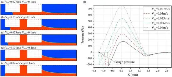

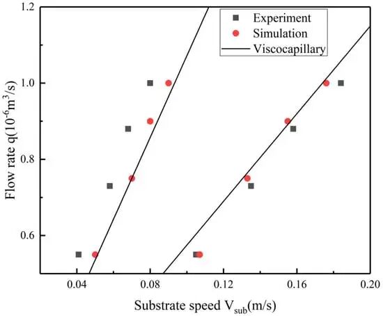

为了获得均匀的涂层,工艺参数必须落在涂布窗口内。涂布窗口通常以毛细数为横坐标,间隙与湿膜厚度比为纵坐标绘制。
低流速限制:如果供料不足或速度过快,上游弯月面会向唇口内部回缩,导致空气被卷入,形成空气夹带缺陷。
高压限制:如果压力过大,浆料会溢出涂布区域,造成漏液。
通过施加真空箱在上游弯月面处产生负压,可以显著稳定涂布珠,从而拓宽涂布窗口,支持更高的涂布速度(>80 m/min)。
锂离子电池
不同真空负压下的稳定涂布窗口
