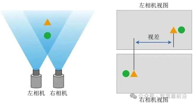

平时我们用眼睛看东西其实就是一种最自然的深度估计。人的两只眼睛有一定的间距,大脑通过融合两只眼睛看到的略有不同的图像来判断远近。计算机视觉里“双目深度估计”就是借鉴这个原理,将两个相机并排排列,并拍下同一场景,然后分析两幅图像的差异来推算距离。
单目摄像头拍摄的二维图像,仅包含色彩与亮度信息,无法直接提供场景中物体的距离数据。要获取“距离”这一关键的深度信息,关键在于利用视差,也就是在另一个位置放置第二个相机,同时对同一场景成像。此时,物体在两个视角的图像中会产生位置偏移,通过计算这一偏移量,便可以精确推算出物体的三维距离。
双目视觉
图片源自:网络
如果我们知道了两个摄像头之间的距离(基线)和摄像机的焦距,当我们找到两个图像里同一个物体对应点的位置差(视差)时,就能用一个非常简单的公式计算出这个点的真实深度,即:
深度=焦距×基线/视差。
从公式中我们可以看到,视差越大,物体越近;视差越小,物体越远。

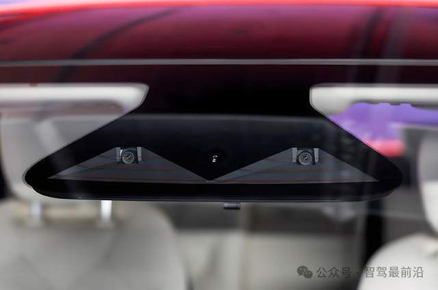

在双目立体系统的设计中,基线长度的选取,本质上是在测量精度和工程落地之间做选择。基线越长,同一物体在左右图像中产生的视差就越大,这不仅使匹配更容易,也能有效提高深度估计的精度。过长的基线会带来安装空间、机械稳定性以及视野重叠区域减少等问题。但基线过短,远处物体的视差将变得极其微小,在像素级的计算中很容易被图像噪声、量化误差等因素所淹没,从而导致深度估计失效。
最后,还有像光照变化、遮挡、反射表面这些现实场景都会让匹配变得不稳定。这也是为什么在双目系统设计中,需要花费大量精力在图像预处理、匹配优化、后处理滤波等步骤上。
