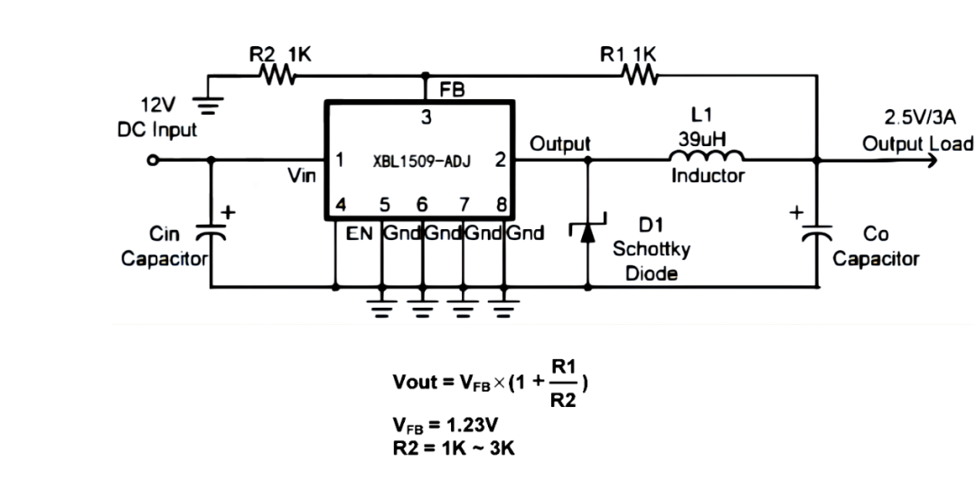

五、应用方案与电路设计要点
机顶盒电源电路原理图:
降压转换器
设计说明与关键元件选型:
降压转换器
1.电感 (L1):
      选型依据:根据输入电压、输出电压和负载电流选择。输入40V输出3.3V/3A时,推荐47µH电感;输入20V输出5V/3A时,推荐68µH
      关键参数:饱和电流必须大于芯片的峰值限流值,额定RMS电流大于最大输出电流

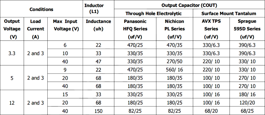

2.输出电容 (Cout):
      作用:滤波和提供负载瞬态电流
      示例:对于3.3V输出,推荐使用330µF/35V(电解电容)或220µF/10V(表面贴装钽电容)。对于其他输出电压电流的取值详细见下图:

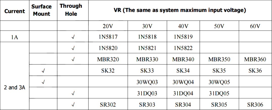

3.续流二极管 (D1):
      选型:必须使用快速恢复肖特基二极管。1A电流可选1N5819(40V),3A电流可选SK34或SR304(40V)。其反向耐压应不低于最大输入电压。
