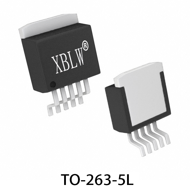

      便携蓝牙音箱通常采用3.7V锂电池供电,其电压无法直接满足多数D类功放芯片对更高电压的需求,以获得更大输出功率和更好动态范围。而XBLW LM2577是一款集成3A、65V耐压NPN开关管的单片集成电路,适用于升压、反激正激型开关稳压器设计。该芯片仅需极少外部元件即可构建完整升压电源,显著降低系统成本复杂度。它提供固定输出(12V、15V)和可调输出版本,封装形式包括TO-220-5TO-263-5,非常适合蓝牙音箱产品。

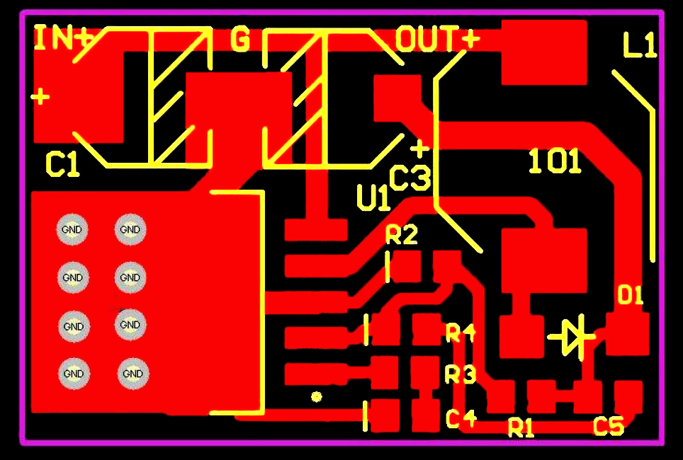

PCB布局与噪声控制:
  ●  大电流环路最小化:电池正极→电感→芯片SW引脚→地,这个高频开关环路面积必须尽可能小,以降低电磁辐射(EMI)。   ●  敏感区域隔离:反馈电阻分压网络(FB引脚)的走线应远离电感和二极管等噪声源。   ●  散热处理:即使效率较高,在大功率输出时芯片仍会产生热量。务必按照数据手册建议,将芯片的散热焊盘充分焊接在PCB的大面积铜箔上,并通过过孔连接到背面铜层辅助散热升压转换器
