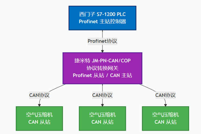

本系统采用“PLC+协议转换网关+终端设备”的三层架构,核心通讯链路通过捷米特JM-PN-CAN/COP网关搭建:
集成控制
上层控制层:西门子1200 PLC作为ProfiNet主站,通过ProfiNet协议与捷米特JM-PN-CAN/COP智能网关建立通讯,下发空压机启停指令、压力设定值等控制信号,并接收网关上传的空压机运行状态(运行/停止、故障报警)、实际排气压力等数据。
协议转换层:捷米特JM-PN-CAN/COP协议转换网关作为核心转换单元,配置为ProfiNet从站与CAN主站模式。一方面接收PLC的ProfiNet指令并转换为CAN协议指令下发至各空压机;另一方面采集所有空压机的CAN总线数据,转换为ProfiNet协议数据回传至PLC。
终端执行层:3台阿特拉斯空气压缩机G 7-22 VSD型空压机通过CAN总线串联接入网关,接收网关下发的控制指令,执行启停动作,并上传自身运行参数至网关。

按照系统架构完成硬件接线,关键连接方式如下:① 西门子1200PLC的ProfiNet通讯端口(X1)通过ProfiNet工业以太网电缆接入捷米特JM-PN-CAN/COP工业通讯网关的ProfiNet端口(PN_IN),实现两者ProfiNet链路物理连接;② 网关的CAN端口(CAN_H、CAN_L、GND)通过CAN总线屏蔽电缆与第一台空压机的CAN接口对应连接,其余空压机通过CAN总线串联方式接入,形成CAN总线网络;③ 压力传感器的信号输出端接入PLC的模拟量输入模块,实现压缩空气管网压力采集。
