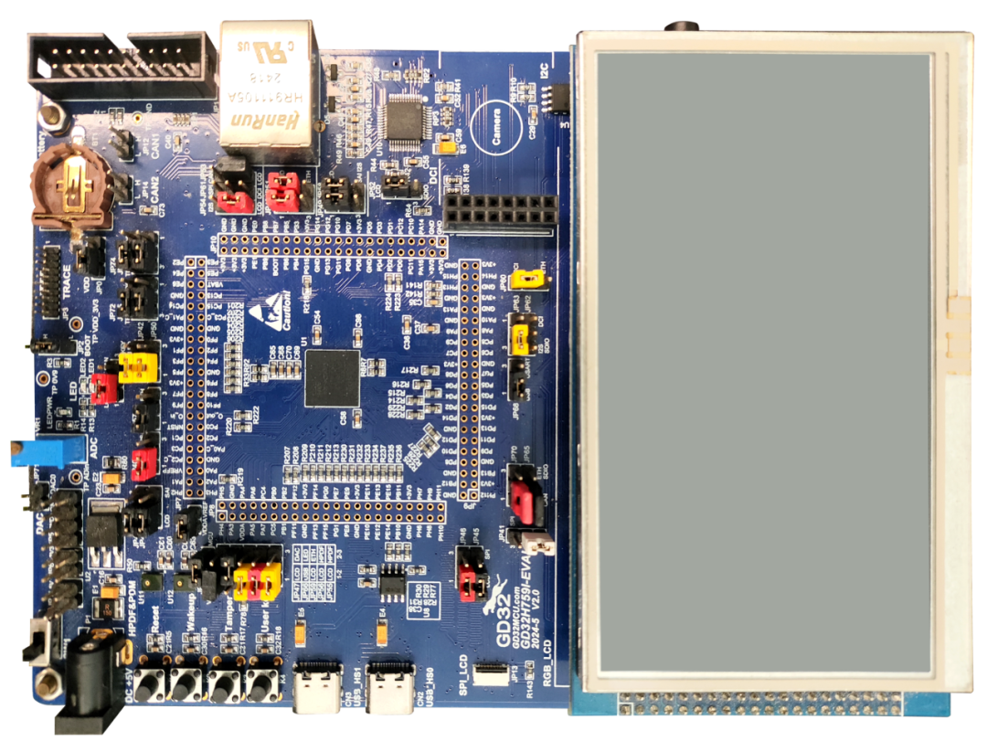

1GD32H759I-EVAL板
主控芯片:GD32H759IMK6(Cortex-M7内核,最高600MHz主频);
供电方式:GD-Link Mini USB接口或DC-005连接器(5V);
核心外设:Ethernet网口、USB HS0接口、3路CAN-FD、SDRAM、SPI-LCD、USARTx(多串口)等;
Micro-ROS关键接口定义:
打印串口:USART0(引脚PA9、PA10);
串口通信(与Agent):USART2(引脚PB10、PB11);
以太网通信(与Agent):ETH0网口(需将JP48、JP51、JP57、JP59、JP60、JP70跳帽接至ETH);
USB通信(与Agent):USB_HS0接口。

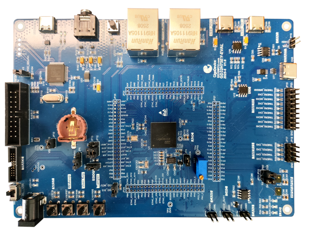

2GD32H75EY-EVAL板
主控芯片:GD32H75EYMJ6(Cortex-M7内核,最高600MHz主频);
核心外设:USB HS0接口、2路CAN-FD、SPI、I2C、USARTx(多串口)等;
Micro-ROS关键接口定义:
打印串口:USART2(引脚PB10、PB11);
串口通信(与Agent):USART0(引脚PB6、PB7);

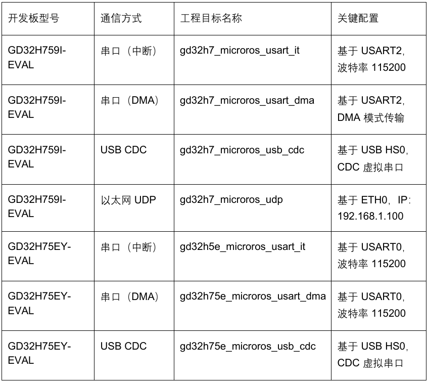

2.2.2 不同通信接口的工程编译
GD32H759I-EVAL支持串口(中断/DMA)、USB CDC、以太网UDP三种通信方式,
GD32H75EY-EVAL支持串口(中断/DMA)、USB CDC两种方式,编译时需选择对应目标:
兆易创新
以GD32H759I-EVAL的串口(中断)为例,编译步骤:
右击工程→Build Configuration→Set Active→选择gd32h7_microros_usart_it;
点击“Build”按钮,编译完成后生成.elf与.hex文件;
其他通信方式的编译步骤类似,仅需切换目标工程即可。
